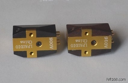

历经二年多的研制,经多次试制、测试、试听,在多个方案中甄选出最成功的本方案LP10M。
LPAUDIO LP10M/mono单声道MC唱头特性如下:
1、采用全对称双路取样,无需专门的单声道唱臂与系统构件,安装调整方式与普通唱头一样,9.5克的重量适合绝大多数唱臂。
2、高端的做法与高端的材料应用,让它有更出色的性能,包括7N OCC无氧铜线、高性能的红宝石针杆、HIEND鹰嘴全钻针尖、黑与紫檀木外壳等。
3、对称的线圈可桥接成更高的0.6mV输出,L+(白)连接R-(绿),这时阻抗会变成12欧.桥接后红色为正,蓝色为负,并只能做单声道的接法。
经多次对比测试,音色好于我所用过与修有过的所有单声道MC头(包括A头)。
型号:LP10M
类型: MC/mono
结构:
针尖:HIEND整支钻石鹰嘴针尖,18X124密耳,寿命>1000小时
针杆:红宝石
磁路:LPAUDIO半开式均衡磁路
唱头高度:17.毫米
重量: 9.5克
VTA:22度
电性能:
输出电压:0.3mV/33.3转,1KHz
阻抗:6欧姆
频率响应:10-45KHz ±1DB
通道分离度:>30DB
左右声道平衡度:<0.5DB
顺性::11 x 10-6厘米/达因
应用参数:
阻抗匹配:>30欧, 6欧姆MC输入牛
推荐针压:2.2克
有效针压范围:1.5-2.5克
进入状态时间:>20小时
