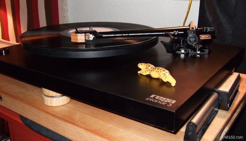

看看外国人是怎么搞避震的吧,高效,廉价,可靠。

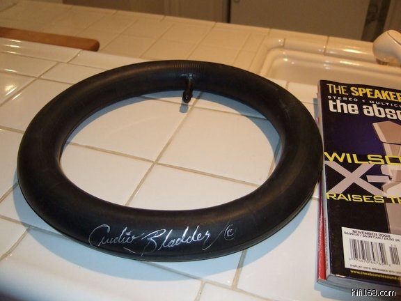

2,中间用童车内胎,可以选择不同尺寸和牌子的内胎,可以尝试不同气压。抑制环境横向/纵向震动。

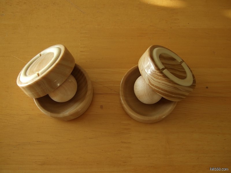

3,上层三触点用门挡+蛋蛋,可以尝试用木蛋或者铁蛋或者X蛋。抑制环境横向震动。
*****,注意上下层木板要有洞洞,保证内胎内圈不密封。

P3配V臂?
