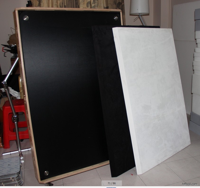

如果能等,年底音展有新产品,低频有效处理频段低至 30Hz 的
jpg(2013/8/18 14:30:27 上传)
联城众志志成城;
盟约立誓比天高;
音韵悠扬飘袅袅;
响彻云霄照九州!
【走向国际,努力尊定「中国声」标准!】
哇,威马兄开发的新秘密武器吗?
原帖由 Wilmer威馬 于 2013-8-18 14:30:00 发表
不错,多大尺寸?

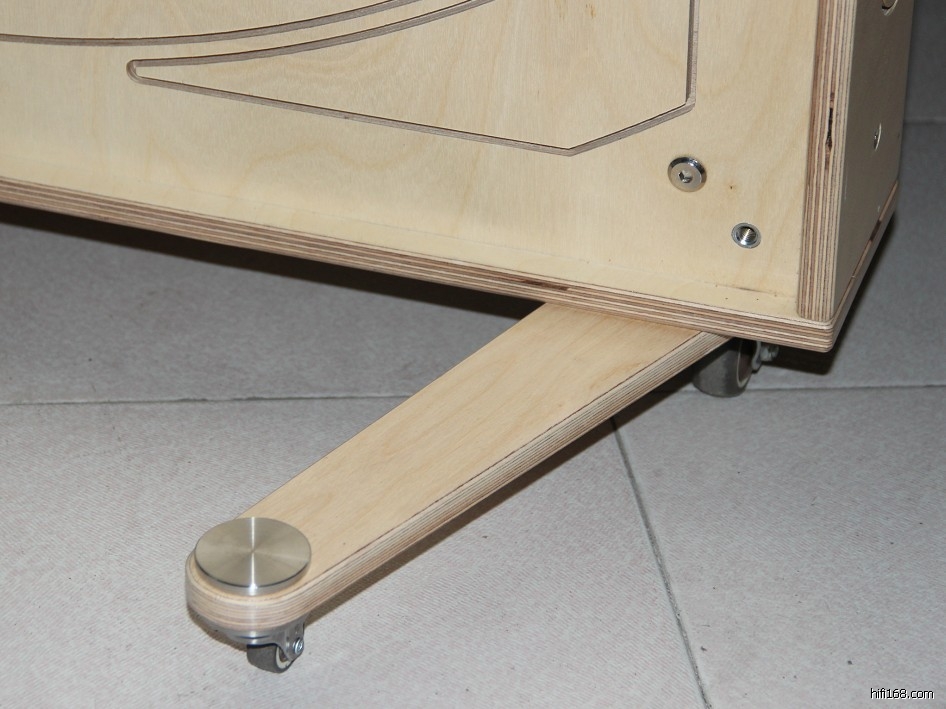

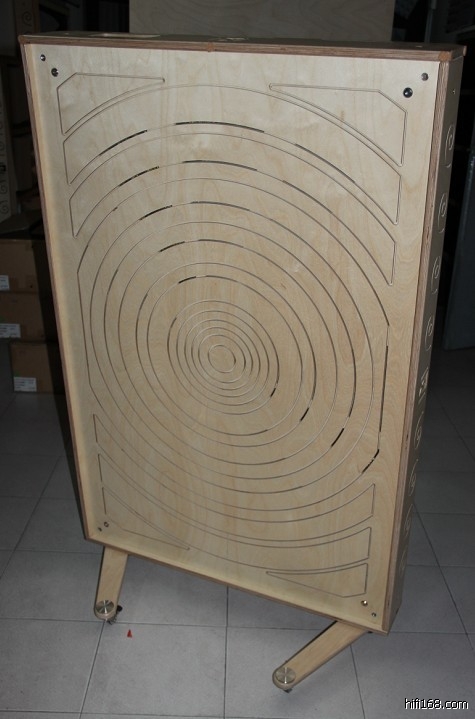

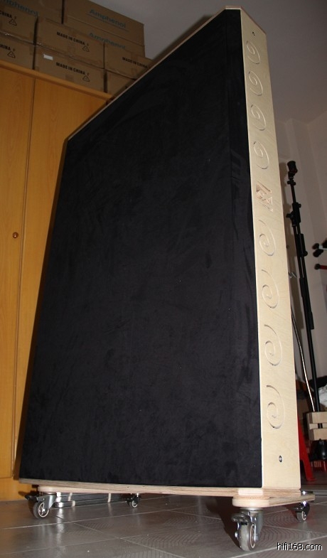

88 x 18 x 138.5cm 和 113 x 18 x 178.5cm 两种,可不要脚完全贴墙,什至吊起做天花处理,可调吸及扩散幅度,资料包括专业测试数据还在整理中
