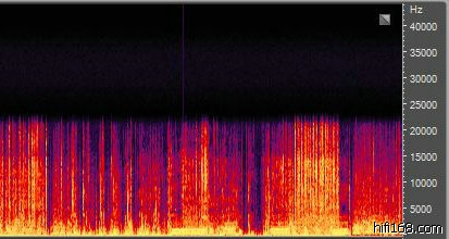

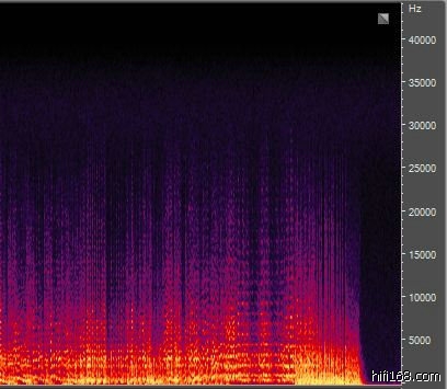

片源优劣的识别
正确识别片源的性质还是要看频谱。音频文件可以相互转换封装格,比如mp3转成CD格式,CD格式文件升频到高采样文件格式,但转换后这些音频文件频谱的峰值不会改变。目前我还没找到直接显示DSD文件频谱的软件,但将DSD文件转换成高采样PCM文件一样可以反映其真实的频谱。
这是DSD录音或母带转制的SACD频谱。可以看到频谱在高频部分是自然向上延伸的。
这是一些我怀疑是CD转制SACD文件的频谱。可以看到频谱在22.05KHz处是一刀切的。这和CD格式的频谱是一样的!这样的SACD和同版本CD升频播放的回放效果是一样。也证明了我的判断。为什么说是这种SACD是CD升频得到的呢。主要是频谱峰值一样,但比特率提高了,和CD升频的性质一样。
玩的是乐趣 享受的是音乐。
