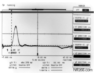

答案多半在于线材运行的方式。在探讨线材速度或VOP那一章节中,我们就作出解释,当沿线材发送脉冲时,一个类似的脉冲就会从线材另一端反射回来。传输1000个脉冲,就会有1000个脉冲反射回来。不过,在一种情况下,不会有任何反射回来的脉冲。那就是线材采用与该线材阻抗完全匹配的阻抗进行端接。因此当有数据来源时,我们先确保输出(如激光唱机的SP-DIF输出) 的电源阻抗为75欧姆,而输入 (如数位至类比转换器的输入) 的输入阻抗也为75欧姆。然后,如果互连线材的特性阻抗刚好是75欧姆,则不会出现任何反射脉冲。借助下图,你可以看到上述效果。下图显示的是未端接且接入75欧姆输入的线材。匹配度接近完美,没有任何明显的反射情况。这款线材就是Atlas Mavros 75R。
接下来,我们看看使用另一种线材的情况如何,制造商声称该款线材具备高性能。此时出现的是,匹配不够精确,出现脉冲反射现象,存在大量的反射脉冲。现在试想一下,一个每秒数百万脉冲的数字音频信箱号与数百万反射脉冲混杂在一起。接下来,下一个数字处理电路(如DAC)会力求准确地对信号进行解码,但它能辨别出哪些是原始源脉冲,哪些是新增的反射脉冲吗?遗憾的是,不能!大量误差开始出现,最终的音质也会受到影响;有时甚至更糟。

下列描述是错误的: "现在试想一下,一个每秒数百万脉冲的数字音频信箱号与数百万反射脉冲混杂在一起。接下来,下一个数字处理电路(如DAC)会力求准确地对信号进行解码,但它能辨别出哪些是原始源脉冲,哪些是新增的反射脉冲吗?遗憾的是,不能!大量误差开始出现,最终的音质也会受到影响;有时甚至更糟。"
[1] 数字信号的传输,在设计上有很强的抗干扰能力. 一是把电信号定义为高和低两种,如TTL电路(5V供电)下,输出2.4V以上为高电平,代表"1",输出0.4V以下为低电平,代表"0", 0.4-2.4V之间为错误,不应该出现的,否则芯片不合格.   http://wenku.baidu.com/view/8af5af360b4c2e3f572763ef.html
接收时候是 大于等于2.0V,及小于等于0.8V, 中间也是有隔离带的. 所以一般情况下小干扰是不会影响的.
二是,接收端接收信号以后会做整型的,比如一个信号"1"传出去时候为3.5V,经过线材到达接收端芯片,由于线材损耗,到达时电压变为3.0V,那么接收端还是会认为是"1",接收下来,然后重新向后一级芯片发出去,发出去时候又是3.5V !!  这就是抗干扰能力.  DAC芯片接收的是整型后的信号,只有"1',"0",不会有其他状态的,所以不影响D/A 转换效果的.
[2] 在质量合格的发送及接收设备和线材上, 上述问题不会发生的.否则,我传输一个字母A过去, 就变成了B? 那不要说传音乐拉,就是传文档,都会出错了.  那计算机还怎么用? 只能说线材不合格,       所以, ATLAS没必要和不合格产品去做比较啦.  实际上,几十元的同轴线应该就合格了吧.
[3] 上述干扰信号,对数字电路没影响的.但是在模拟信号时,会对音乐听感产生影响,比如说 3.5V信号传过去,变成3.0V,然后又产生一个0.6V的反冲信号,那0.6V那个就是干扰, 在模拟线路中不会被去除,也会被播放出来的.
