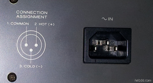

ESOTERIC(第一)X-30 CD机,请教机内尾座的相位,那个是火线?

左边

该机虽为日本机,但平衡接口是美式的,电源火线也是左边吗?

国标插座,正品字时左零右火;
美标插座,正品字时左火右零。

不管是国标还是美标,电源座正品字左火。除非厂家内部不是这样连的。

同意楼上观点,不论国标还是美标,机身上的插座都是一样的,差别在于墙插,国标和美标正好反一反。

我觉得应该看电源线的公插火线标识和墙插要一致,反正我是这样做的,声音很好

所有机器机背那端的插座是国际统一规格,就是说全世界的机器输入端不管你的机器是国货、英货、美货、日货、欧货,也不管线头是欧标、英标、美标、国标、日标,面向机背,三支脚正品字形插座都一定统一是左火右零
