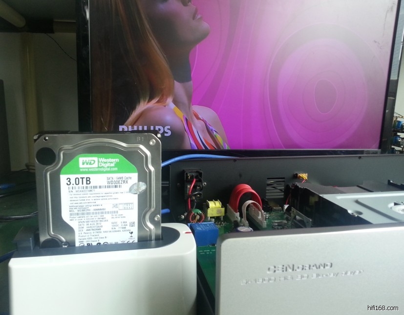

最近有用户问到我们的产品对3T硬盘是否支持?其实我们的播放器早就可以通过USB接口外接移动硬盘盒使用3TB硬盘,条件是硬盘盒要支持3T,以前一直没有没有对这个功能做公开说明,主要是考虑欣赏音乐储存资源2T硬盘足够了,3T硬盘刚上市价格也偏贵,不主张使用;鉴于现在有3T硬盘的用户越来越多,我们在此提供一个使用范例,希望能给用户选购移动硬盘盒时提供一点帮助。
5i-1600+3t移动硬盘演示中
移动硬盘盒为阿卡西斯,带3.0 USB接口和E-SATA接口

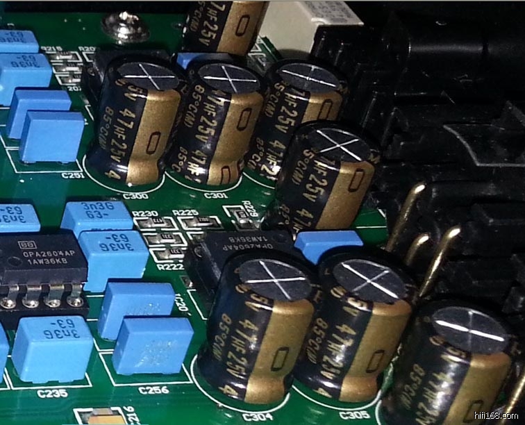

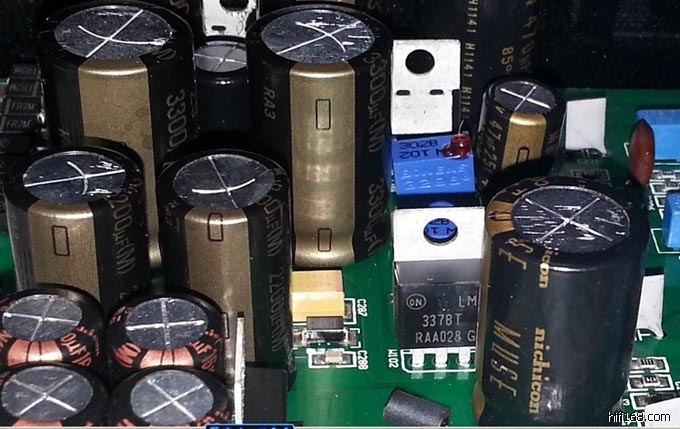

最近有用户比较关心我们的机器用料如何,今天放两张手机拍的5i-AD解码部分图片,请大家眼见为实,今天放两张手机拍的5i-AD解码部分图片,请大家眼见为实:
解码模拟电源滤波采用的是EINA RA3黑底金字电源专用滤波,数字电源部分用的是尼康超低电阻HN(珍珠电容)系列,退耦用的是nichicon音频专用顶级kz系列,这些在原厂规格书上可以查到相关的详细技术参数。nichicon音频专用顶级kz 在国内一些专营发烧器件的的店里应该有售,价格不菲。我们因为是直接向原厂大批订购,有成本优势所以可以用在5i-AD上,国内同价位厂机能这样用的应该不多。
但是要强调一点:好器件只是好产品的必要条件而非充分条件,整体素质的出色还要靠好的电路结构,器件的合理调配和精益求精的制作工艺。
