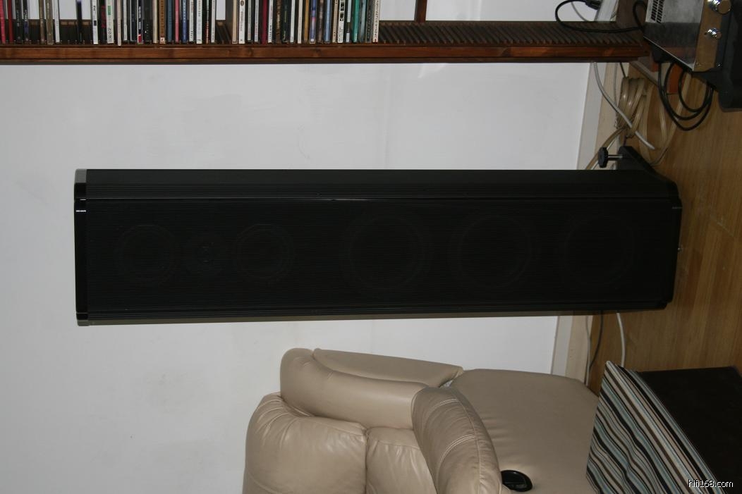

在HI-END界占据重要地位的美国KRELL公司,以生产高品质的CD讯源、解码器和前后级功率
放大器闻名,LAT的全意是"无损声音换能器"(Lossless Acoustic Transducer),而"无
损"的概念来自KRELL独特的铝制箱体设计。KRELL 的CEO Dan D'Agostino认为铝的声学性
能不活跃,很少或几乎不储藏声能,使用全铝材来做箱体可以提供极佳的声音准确度和重
放效果,有着快速、极佳的细节表现、动态范围和丰富的瞬间信息量。虽然水泥和铅有更
好的惰性,但它们都比较重,不易加工、生产和使用,而用铝来做箱体,可以让提供材料
的厂商将其做成板材,进KRELL后再拼装,可节省空间。和传统的木制箱体比较,不需要上
胶、涂漆和外饰等工序。扬声器和乐器的发声不同,小提琴通过丝弦的颤动引起木制琴身
的共鸣和振动产生十分美妙的乐音,而由单元的振动在箱体内产生的能量聚集,会令音乐
信号模糊不清,无论如何去设法减少这种能量,木制箱体总存在有这种情况并把这种声能
发射出来,产生声染色。
LAT箱体所用的铝板有着不同的外形和厚度。箱体的顶板、底板、前障板、后障板用的
是平板铝材,两块曲线型的侧板用模压铝板,厚度从25毫米到40毫米不等,其外部的肋骨
状条纹是为了减轻高音的衍射影响。这些弯曲的侧板以及箱体内部的隔板,大大减少了单
元振动在箱体内产生的驻波,也因此减少了箱体内吸音材料的用量;经计算机优化的箱体
外形、内部导管和隔板对驻波也都有一定的抵消作用。LAT的高、中音单元分别被分隔在用
1/4英寸厚铝板制成的腔体内,腔体有计算机来建模,腔体和箱体用泡沫材料进行隔离。
LAT的底板是一块三角形的底基,面积比箱体截面大,其下可装脚钉调水平。每一块铝板和
其他铝板组装时在边缘都有橡胶环,以使连接处密封不漏气。加速计数据建议更多的阻
尼,Dan D'Agostino就另加了三个横截面支撑,使箱体的牢固程度进一步加强。
LAT-1是三分频六单元的设计,分频网络分成三块电路板,高音和中音间为三阶巴特沃
斯设计,分频点在2.9KHZ;中音和低音间为一阶,分频点在300HZ。低音网络用的是巨大的
空心电感,而中高音则是李兹线绕制的电感。Dan D'Agostino还将高耐压的聚丙烯薄膜电
容(LAT-1用的是WIMA)单独封装在塑料盒内,这样做是为了避免电容受压或振动。金属膜
电阻采取平行连接也是为了减少感应和提高功率处理能力。每个LAT-1采用了6只向丹麦定
制的单元:
1只子弹头环状带导向1寸高音单元:
2只锥盆5.25寸中音单元:
和3只长冲程(25毫米)碳纤维锥盆8寸低音单元。
2只中音单元和1只高音单元呈哑铃形状布置在LAT-1前面板的上部,3只低音单元依次布置
在下部。LAT-1有三个反射孔,均带内部铝制导管。接线柱仅有两个,不支持双线分音接
法。Dan D'Agostino解释说它的分频网络是设计成整体一起工作的而不是分开工作的,"虽
然我十分想卖掉更多的功率放大器,但LAT-1用一台大功率放大器驱动声音更好"。
再说LAT-1的橡胶绳面网,它的设计确实来自Sonus Faber Amati Homage。Dan
D'Agostino十分欣赏这种设计,并曾写信给Sonus Faber的Franco Serblin以获取准许将相
似的设计用在LAT-1身上。橡胶绳面网可以减少反射面而且和有纹路的铝制箱体很相称。
LAT-1全金属材料的结实箱体和牢固的内部结构、用料威猛的分频器和特制的单元,给人一
种重金属高度工业化的强烈震撼,这和KRELL的其他产品倒是保持了十分一致的连贯性。难
怪美国STEREOPHILE的Larry Greenhill把LAT-1比喻成 "Bulletproof" design--"防弹"设
计。
KRELL LAT-1的参数如下:
频响范围:38Hz-22kHz,±3dB
灵敏度:91dB
阻抗:4伲ㄗ钚 3.9伲(c)
推荐功率:100W-800W
尺寸:1387×356×318mm
重量:113.6kg
价格:43500英镑/对
国内售价:Krell音箱系列LAT-1价格: ¥502,300元

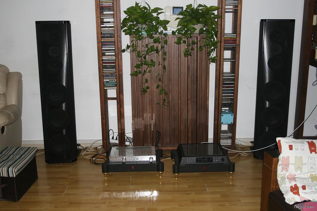

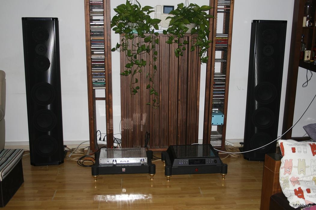

价格是180000

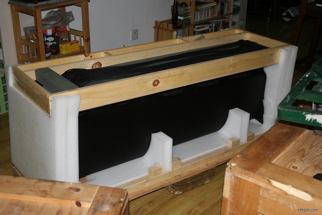

音箱来自美国一手用家,其爱护保养很是细心。有原包装,成色和状态难寻对手。音箱无
任何修魔,有轻微划痕,总体95新不为过。
联系:盘 13825225881, 饶13632693321.欢迎上门试听,欢迎淘宝交易!
