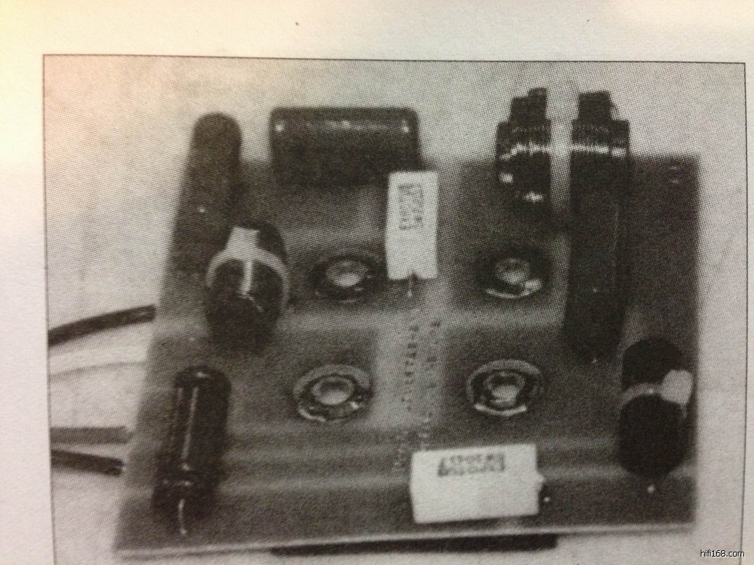

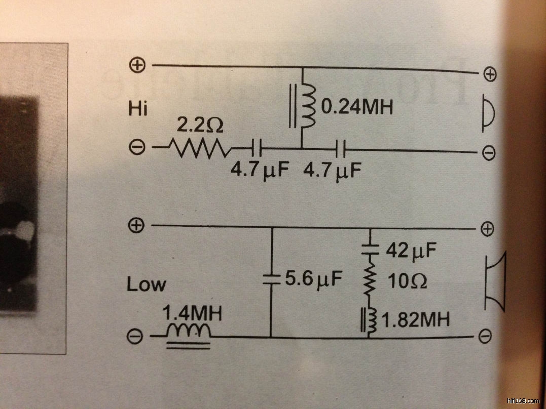

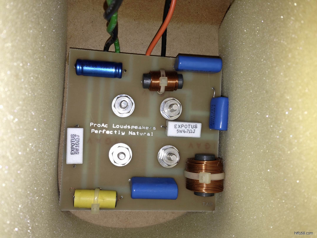

图1是贵族50签名版的分频器,图2是贵族50(非签名版)的分频器线路图,图三是贵族50(非签名版)分频器的照片。(图2图3拍自高保真音响杂志2001年第一期香港音响前辈弹弓杨的文章)从分频器线路结构来看,两个分频器应该是一样的,只不过由于签名版与普通版单元使用不同,所以元器件的值不一样,我现在不想动原来的分频器(考虑保持原样)准备另外搞一个外置分频器,现在电阻、电容的值都可以看到,就是铁芯电感的值不是太清楚,估计应该跟图2当中的数值有细微的差别,但是现在更换的关键就是将原来影响解析力、瞬变的铁芯电感更换成战神铜箔电感,所以请教知道这个电感数值的同学能够告诉我,谢谢了!

图中可看出三只电感均为铁氧体电惑.其目的是降低直流铜阻.减小电感的内阻.关于空芯电感和铁芯电感好坏并非绝对.各有千秋.要想外置复刻一套分频器可采取将原板上的铁芯焊开一端引线.用电感表测量一下电感值.同时测量一下电感直流电阻.代换升级时所用的空芯电感的直流电阻也尽可能近似原电感.否则会影响二只单元的声音平衡.
