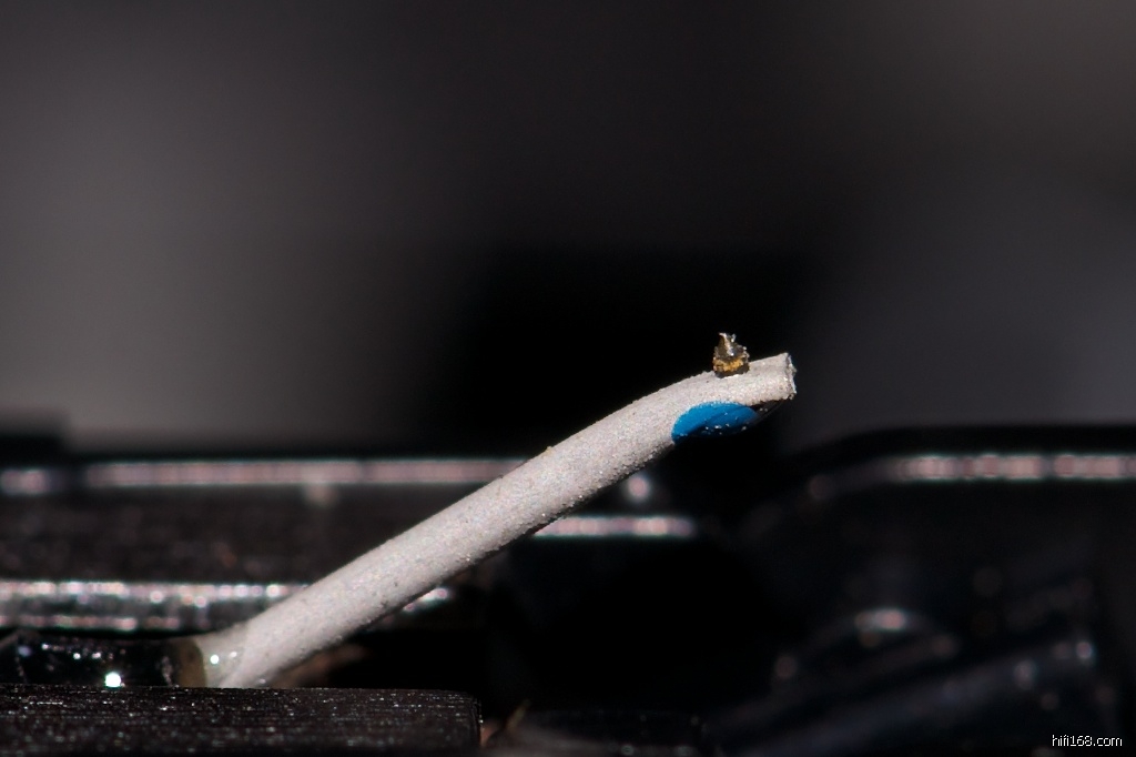

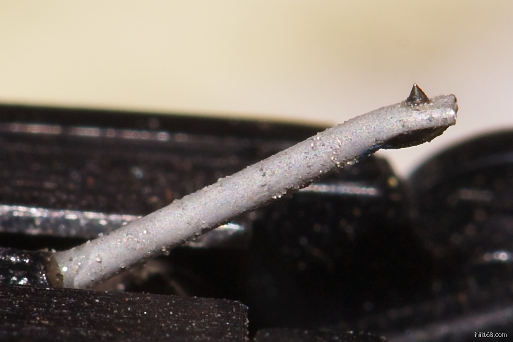

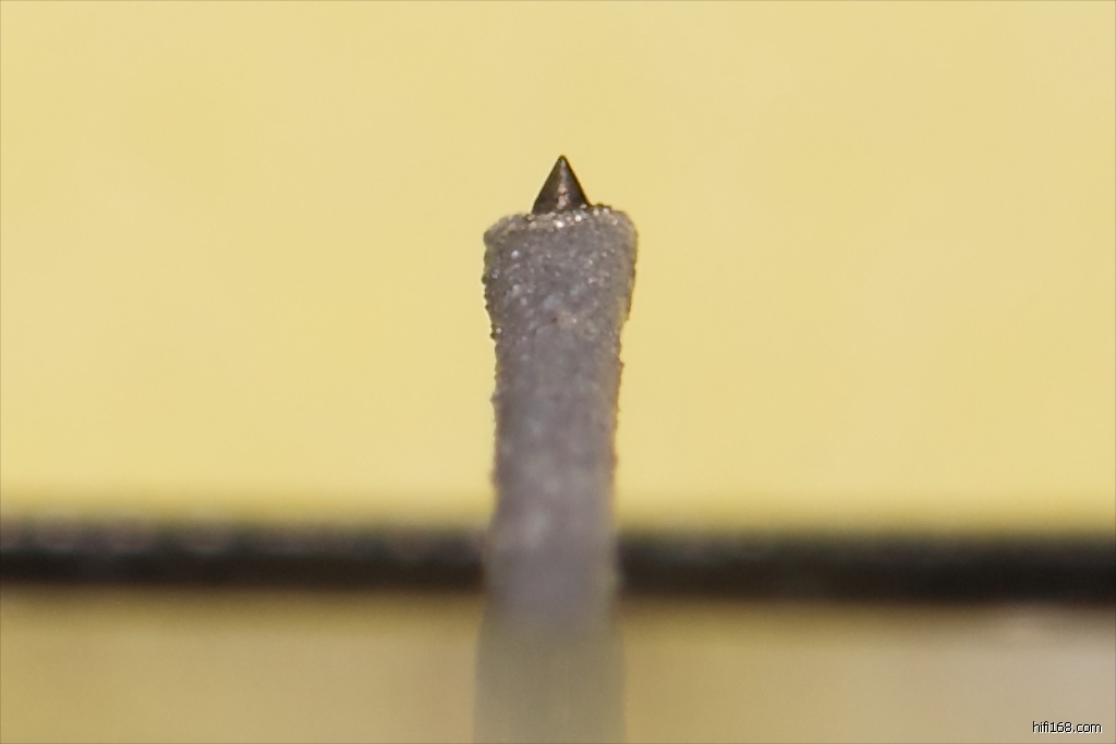

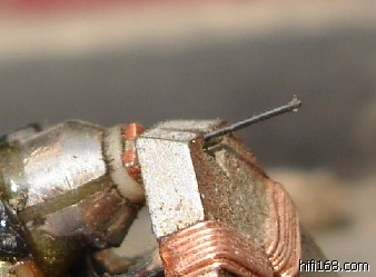

自然使用全幅单反+微距镜头,看的清清楚楚啊。
最后编辑huchiz 最后编辑于 2013-01-18 20:59:12
其实也不需要太高级的单反,基本上像素要高,APSC或者M43的都可以,微距镜头要1:1的。你买个廉价的尼康D3200单反+40mm微距,能拍到比我这些图的上的还要更大一些。

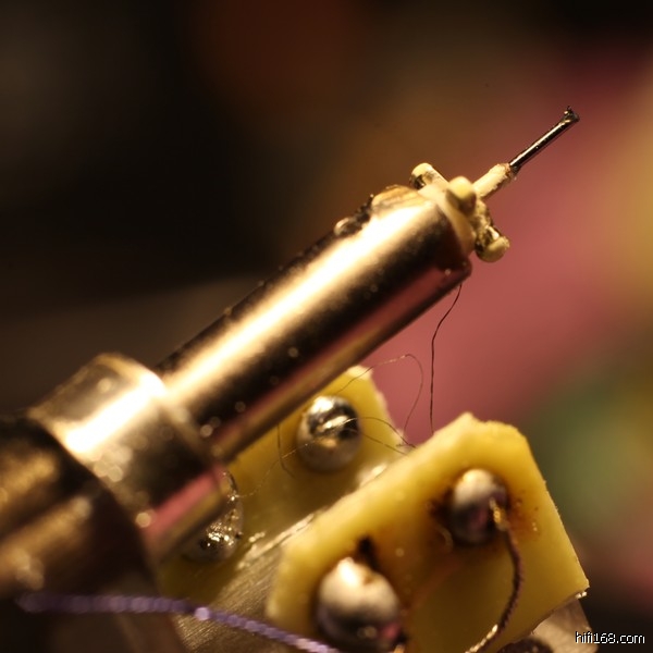

再发几张图,YAMAHA MC705
最后编辑huchiz 最后编辑于 2013-01-18 21:03:42

兄的照片的确清晰,我正好有一台佳能5D2,带24-70红圈镜头,但40MM镜头能照微距?找时间认真试试。

单反+微距也不错,但调整唱头时不如电子显微镜方便。
电子显微镜在调整唱头时可以看得非常清楚,保证唱头调整得准确。
建议:单反+微距与电子显微镜齐备才好。
单反+微距
电子显微镜

原帖由 zy2017 于 2013-1-23 10:51:00 发表
建议:单反+微距与电子显微镜齐备才好。
单反+微距
电子显微镜
兄台能否提供电子显微镜的型号和购买地址?
18#
淘宝上,超眼,要求500万像素,不到500大元,呵呵。
19#
回复 18# zy2017 的帖子
谢楼上兄台,超眼是配合电脑用的,看效果应该非常好。
