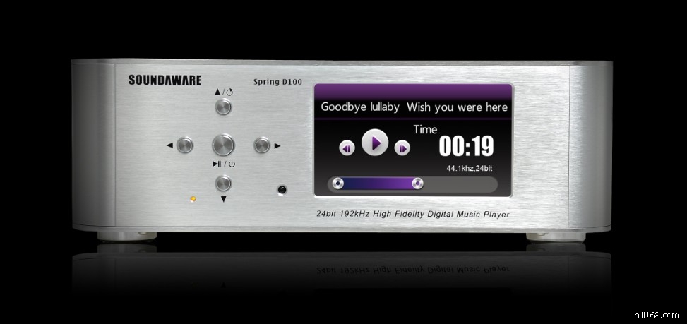

Spring D100有着优秀的使用体验, 4.3寸进口优质LCD显示屏以及精心设计的UI界面,能够满足3~5米完成所有的操作。网络播放支持电脑共享播放,NAS网络直接播放,让你彻底省去拷歌的麻烦,同时大硬盘(三个USB2.0,最高支持6TB)的支持,彻底解决高码率音乐播放与存储问题,并且提供最优化的存储性价比。

9)4.3寸进口优质TFT显示屏,拥有极佳的亮度以,对比度以及视角,UI经过精心设计,保证在3~5米处均完成所有的操作。

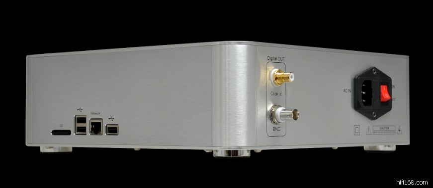

输入接口:
1)SD接口:支持FAT32,NTFS格式,支持64GB,支持 TF,class 2,class 4, class 10等常见SD卡。
2)USB 接口: 三个USB2.0高速接口,最高速度达到480Mbps,每个USB支持 2TB容量。包括外置大硬盘,移动硬盘,U盘等。支持Fat32格式以及NTFS格式。
3)网络接口:100Mbps全双工, 主要用于播放局域网中共享的音乐文件,包括电脑共享,NAS共享,后续升级支持网络控制功能。
输出接口:
1)数字输出:RCA同轴,BNC同轴。
