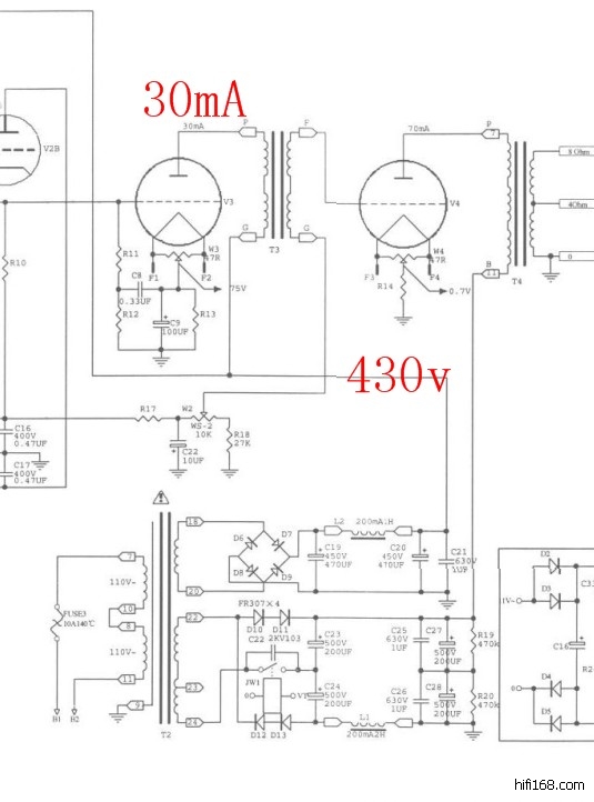

十三郎兄:能否在固定在机壳上需要散热的整流桥堆,用二极管来改。

完全可以!其实只要知到使用电流在额定值内,发热不会很大,如果是前级胆的供电电流都不会很大,发热不多,原机用整流桥堆只是方便安装。灯丝整流可以用电流大一点的,搭棚架空安装即可,我一般是直接在电解电容的脚上搭棚。

在老的电路图中,应该不是用的整流桥堆,标的FR107*4
(115.03 K)
2012/9/17 23:19:23
用德根1000V6A应该没有问题吧,300B滤波电容是jensen双极电容,有两个极的脚没有用,恰好可以直接焊二极管

如果是固定脚可以用来搭棚,但一定要量清楚空脚是否与正负极及外壳完全绝缘,且能耐高压,其实安全起见最好不用,搭棚有两点支撑就够了。430v这组3A管就足够,
