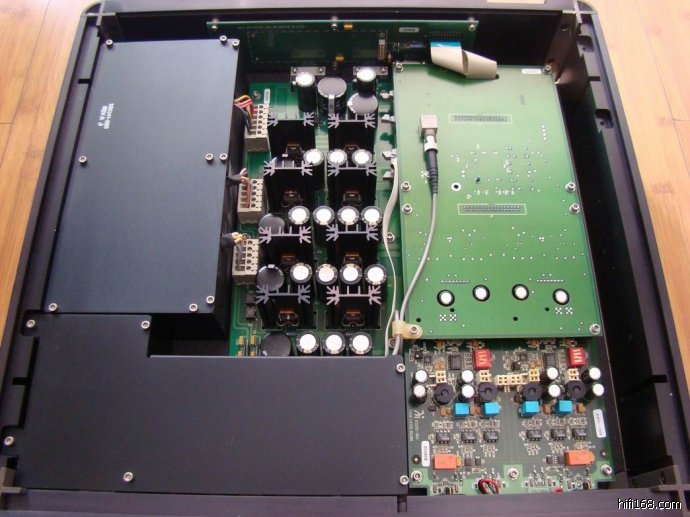

注:以下图片为Wadia27IX_V3.0
Br/Maler
jpg(2012/7/5 22:33:58 上传)
