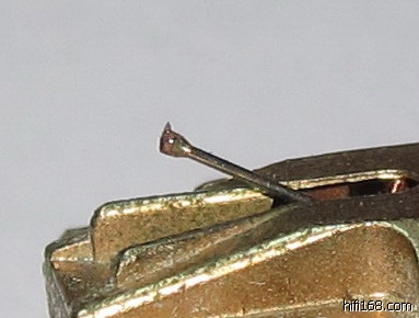

针管和针尖换成了与“以声”唱头一样的物料:

睇样KEN上次江门行收获可大。。。。
CLK发烧信号线!
93#
尖東人民賀KEN版勃起!
94#

原帖由 KEN 于 2012-7-21 22:40:00 发表
换佐錋针杆和钻石针尖?赞!
KEN版可以分享一下更换针杆后的听感吗?

原帖由 中山张 于 2012-7-22 14:45:00 发表
换佐錋针杆和钻石针尖?赞!
不是錋针杆,是不锈钢的
初听之下与原来EV的声底是完全不同的风格,还在试听中。

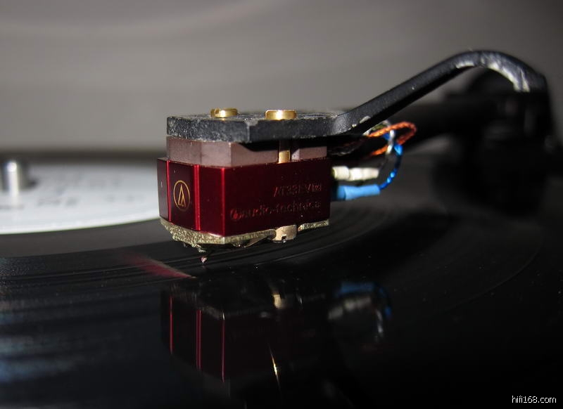

99#
回复 98# KEN 的帖子
KEN版,唱头和唱头盖之间垫了这么厚的垫片?辅助调节VTA,避振材料,,还是应付螺柱的长度?
这小玩意有一定讲究的哦.这个地方的垫片无形中相当于加大了唱头的质量,会和唱臂的搭配发生反应.需要仔细查看唱臂的推荐唱头重量再做确认.
看到了,是原来唱头自带的.
最后编辑jacky70 最后编辑于 2012-07-22 16:40:41
