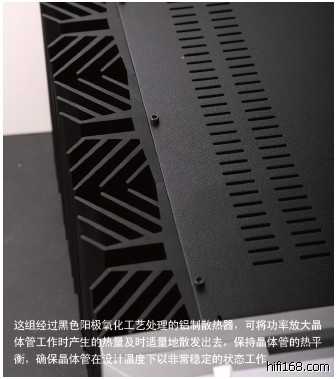

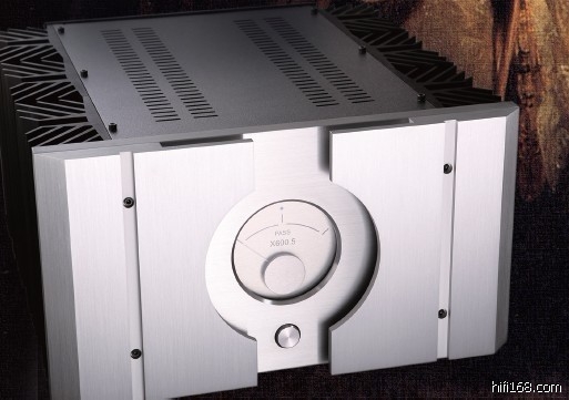

论外观设计,Pass Labs 向来崇尚简约朴素,因此你从来不会在他们的器材上看到浮夸的线条、复杂的结构和眩目的色彩,他们早已建立起自己的品牌符号,以富有力量的硬朗线条来打造出坚实的厚重感。Pass Labs X600.5后级功放的前面板采用了复合结构,单从正面外表来看,X1000.5 与同系列其他几款型号一模一样,正套面板设计由19mm 实芯铝主基板和靠前的25mm 实芯铝副面板组成。在主基板中央区域,上方是通电工作时泛出幽幽蓝色光芒的圆形指针式电流偏压表指示表,下方是电源主开关;前面2 块面板内侧以半圆形线条组合处理后,成为一个比指针式指示表面积稍大的圆形、用内六角螺杆固定在主基板上形成手挽的结构。这个复合型面板,而圆形湖水蓝电流偏压表无疑是面板上最大的亮点,而且已成为Pass Labs 新一代XA.5 系列和 X.5 系列的标准形象,区别在于X350.5是350W×2 的两声道机箱,X600.5 是600W 单声道,而X1000.5 则是1000W 的加长版机箱。X600.5 机箱的两侧是超大型散热器,俯视可见具有复杂造形,因此带来庞大外表面积,这组经过黑色阳极氧化工艺处理的铝制散热器,可将功率放大晶体管工作时产生的热量及时适量地散发出去,保持晶体管的热平衡,确保晶体管在设计温度下以非常稳定的状态工作。

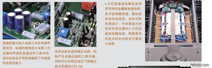

在负载为8Ω 时,Pass Labs X600.5 的输出功率高达600W。如此,电源供应自然是重中之重。打开机壳,Pass Labs X600.5 后级,可见6 只大形滤波电容下面隐藏了两只由镍铁高导磁合金壳屏蔽的大型环形变压器,功率容量远超实际需要,更大容量的电容可储存更多的电量以最大限度地减小电压波动。而运用了Soft Recovery(软恢复)技术的整流电路,为功率放大电路部分输出充沛而稳定的电流,极大地提高了背景的宁静度和声音的纯净度。

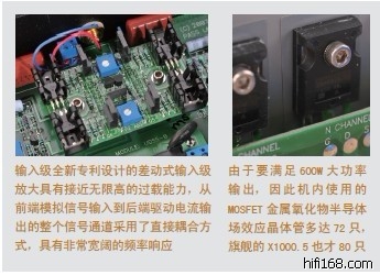

X600.5 电路结构上,整机强调“简洁至上”的线路布局风格,其全新设计的差动式输入级放大具有接近无限高的过载能力。从前端模拟信号输入到后端驱动电流输出的整个信号通道采用了直接耦合方式,具有非常宽阔的频率响应。X600.5 采用全新改进的偏压电路,抑制产生在输出端的三类失真,同时可以在恒定电压下将输出级功率增加大约20%。除了大部分供给推挽式A 类放大之外,仍有小部分供给小功率输出下的单端A 类放大。功率放大电路继续采用了Super Symmetric Circuit 超对称线路设计,以音响性和音乐性更好、经过严格筛选配对而具有更好一致性的MOSFET 晶体管代替J-FET 晶体管,将失真控制在前所未有的极低水平。前端的差分放大电路工作在单端甲类状态,后端的推挽放大电路工作在偏向甲类的高偏流甲乙类状态,组合起来后可有效地提高了对音箱的实际控制力。由于要满足600W 大功率输出,因此机内使用的MOSFET金属氧化物半导体场效应晶体管多达72 只,想想旗舰的X1000.5 也才80 只。多管输出的好处显而易见,目的是让每只晶体管都工作在轻松的状态下,打个比喻就如马车由两匹马或十匹马拉动一样,你说同样的负载条件下,走同样的路的话,两匹马跑得轻松还是十匹马跑得轻松呢。Pass Labs 通过宽裕的供电系统加上多管并联晶体管输出级相结合,获得极低的输出失真和极高的驱动力、控制力。X600.5 虽然具备600W 的输出功率,但依然仅设置两个增益级(X1000.5 也一样),并以精确的平衡线路,由正负半波对称抵消失真与噪音,再配合极少的局部负反馈就能很好地抑制失真,而不需要像传统线路要由大环路深度负反馈来达到降低失真的目标。在正常聆听所需功率输出的工作范围内,X600.5 的失真率仅有0.002%,以600 瓦的最大输出工作时,失真率也只有1%。
