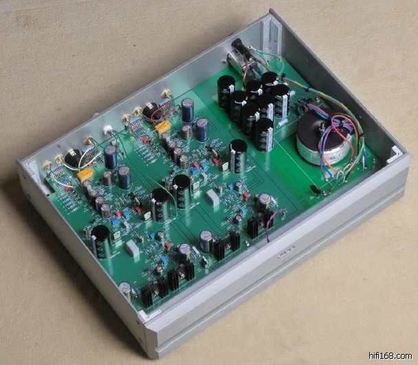

的机箱大小其实就和单个机箱的
XP-25

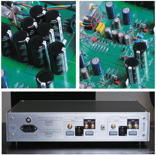

一样, 只不过是将电源及信号放大部分合二为一而已。用全铝合金结构的机箱都有着坚固、低谐振性、屏蔽能力强的特点,
XP-15
也不例外。而且标准阔度的箱带来更宽敞的内部空间,从而令电源组件和信号放大电路的距离可以拉
得更远,对降低电路杂讯干扰有不少好处。
(235.86 K)
2011/11/22 9:47:21
XP-15
的阻抗和增益调整可以在背板输入端子处直接切换,不需要打开机箱,这点确实比较方便。根据
Pass
公布的资料,
XP-15
对应
MM/MC
输入,增益由
46dB-76dB
可调,这样的增益状态对于一些老低输出
MC
唱头的用家是个福音,
XP-15
可以不需要搭配升压器也能给你足够的增益。
XP-15
采用超低杂讯和超高增益的线路设计,这样就能让
XP-15
拥有很大的唱头搭配能力。而输出端子方面,除了常规的
RCA
输出,也具备了
XLR
平衡输出,这能够方便
XP-15
连接具有平衡放大功能的功放,并且即使采用较长的线材连接能够很好解决长距离传输讯号衰减的问题。背板上的
IEC
标准电源输入母座实际上内置了滤波模块,而电源电路全部集中在机器机箱的右边。

XP-1
内部采用全平衡、左右声道独立对称的分离式电路的架构,并且采用全分立元件的设计,内部设计工整电源采用多级高精密稳压电路,还使用
ELNA SILMIC
Ⅱ等等这类高级音响专用电解电容等发烧元件。
