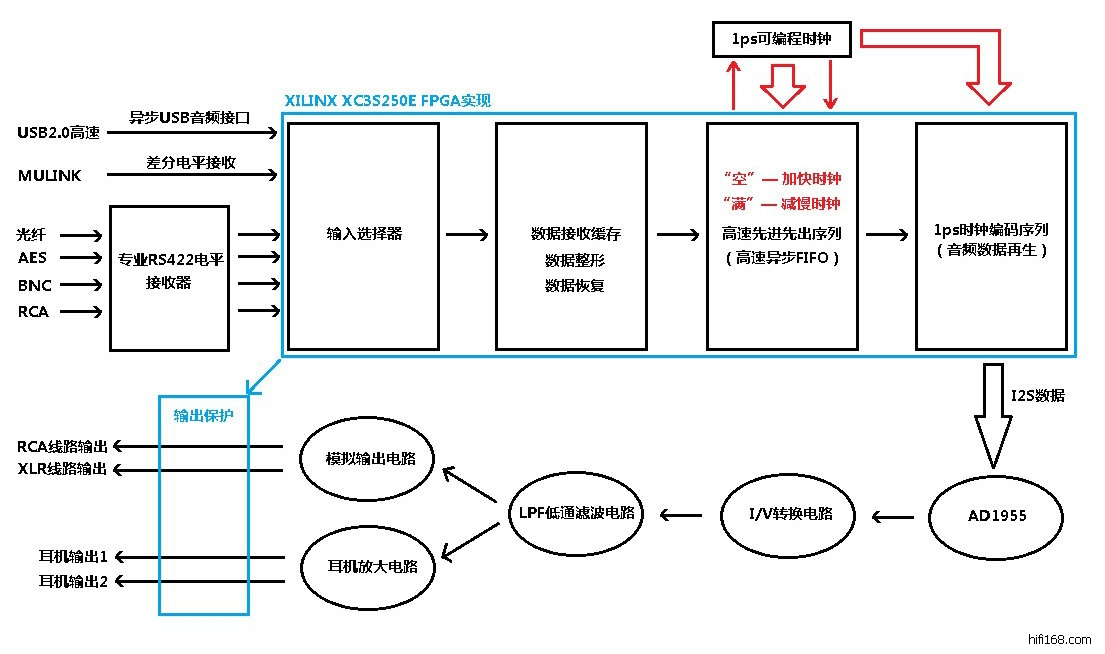

回复 3# Lilybaba 的帖子
第一个问题:完全可省掉键盘鼠标。BIOS设置开机不检测键盘鼠标就行。安卓手机通过安装foodroid软件和Unified Remote软件完全可遥控播放器。ipad也可以控制。市售USB windows遥控器也可遥控系统和播放软件。其实一个无线鼠标控制也很自如!
第二个问题:我选择的如下图架构USB解码器。完全可精准解码!

原帖由 truemusic 于 2011-10-21 18:18:00 发表
您的这个框架和欧博的DL6解码器的设计是一样的。
但我对比过,7C还是要比电脑声音好。所以,如果您能从主板引出I2S到解码的异步处理,那嵌入式播放器就真的没戏了。

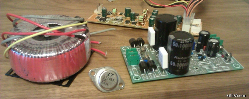

线性电源组件今天都到货了,近日组装测试。
