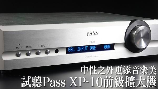

但是增益如何切换不得要领,面版和背面都没有调节开关遥控器上也无法切换,资料上介绍厂家预设是0DB增益,想试试10DB增益是什么效果,请教各位该如何切换,先谢谢了。

按压mode看是否找到Gain low,改成gain high就是高增益。。。
我是X1分体电源版,不知是否一样,您可试试。
高增益音量大但是声音粗,不推荐。

按压MODE模式键只能按出GAIN和INPUT ONE两种字样,但音量没什么变化,音响效果也没什么变化。
GAIN就是指增益,按遥控器上的左右两个方向键调出gain,再按上下键就可以了

明白了,按上述方法已搞定了,但高增益声音确实不够细腻。谢谢各位。
