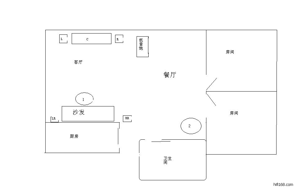

家里的布局跟音响的摆位大致如下图,因为没有独立听音室,音响的摆放只能在半敞开室的客厅了,现在的问题是,皇帝位听到低频(位置1)明显不如墙角(位置2),感觉低频的下潜跟量感明显逊色,为何在墙角感觉那么的震撼,大家帮我看看是不是因为低音炮的摆位关系还是这个房间形状设计的关系,如果是前者我倒是把低频炮位置挪一下就可以了,如果是房间的关系那就只能这样了,要不就换个房子了。

放在L处的角位低音会劲些,有时玩AV遇到环境问题多数人只能只能妥协了

墙角驻波叠加,所以听起来低频要"劲"一些

用二个底音炮, 一边一个。

放在L处的角位,面朝墙角

楼上的都是高手啊,我下午尝试放在L处,的确低频强劲了,而且比2区还要强劲,但是驻波明显,混混的,一塌糊涂,其他方位因为线不够长,暂时没试过,感觉还是放回原处和谐一点,就是少了一点量感。改天其他地方在试试。
