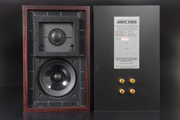

Audio Space版LS 3/5A和之前「尊品版」LS 3/5A哪裡不一樣?外觀「復刻」LS 3/5A,長相自然很接近,遵循古法設計的箱體,理當原汁原味,不過
Audio Space多了一些改良,賦予LS 3/5A新的時代意義。或者我們可以這麼說,Audio Space是以正版LS 3/5A作為藍圖,盡可能地復刻,而且把重要的元件予以升級。對於LS 3/5A基本教義派而言,Audio Space的「新設計」簡直是離經叛道,怎麼可以加料呢?與之前「尊品版」LS 3/5A比較起來,Audio Space版做工一樣精緻,可是「尊品版」拆開來看,裡面的單體貼著KEF的商標,標榜KEF停產前最後庫藏料件,等於是新箱體裝老元件,而Audio Space版則更像是「新作品」了。

從以上簡短的敘述LS 3/5A的輝煌歷史,大家應該瞭解LS 3/5A其實並不是「單一品牌」的產品,它是BBC開出的規格,如果能獲得BBC的認可,就能生產「正牌」LS 3/5A。可是手上這對嶄新的Audio Space版LS 3/5A有經過BBC認證嗎?隨著KEF停止生產相關單體,BBC理當沒有繼續為廠商提供喇叭認證的服務,而Audio Space原廠回答6 Moons音響網站評論員的內容也很誠懇,他們說Audio Space盡可能忠於原始BBC LS 3/5A的規格,但這款喇叭本身的規格就非常多變,譬如早期阻抗是15歐姆,後來變成11歐姆,而T27高音單體的接線方式也有差異,譬如Rogers的高音接線是正相,但同樣是BBC認證的Chartwell卻是反相連線。有些版本採用單線連接,有些則提供Bi-wire喇叭端子,錄音室專用版用的還是專業端子,總之,LS 3/5A名字雖只有一個,但樣貌卻是多樣。

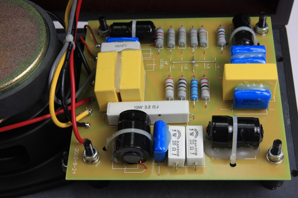

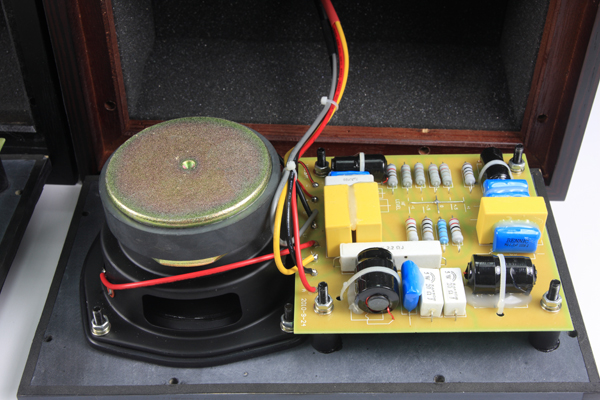

對於Audio Space而言,他們所設計的LS 3/5A是盡可能能接近原設計。譬如他們所使用的單體雖是Audio Space自行設計製作,使用的材料不盡然和KEF一模一樣,但性質非常接近。此外在關鍵的分音器部份,Audio Space也試著從各種不同版本的LS 3/5A當中同中求異,異中求同,歸納出最接近一般人印象中的LS 3/5A「正統」。正如前面所說,LS 3/5A發行的25歷史當中,有超過10個品牌加入戰局,還有少部份標榜特殊材料的「私作版」,每一家都認為自家的設計最好,最能代表LS 3/5A的精髓,或者我們可以這麼想,LS 3/5A不僅是一款喇叭,更是書架喇叭的傳奇,即使KEF單體不復得,還是有許多人想要重現往昔光輝,Audio Space便是其中之一。
聲音夠道地
去年尊品送來自家版本的LS 3/5A復刻,我才剛剛拆箱試聽,馬上就決定要向代理商買一對,我記得當時評論寫著:「買音響還能收藏記憶非常難得」,講的是我年輕的時候沒能收一對LS 3/5A,看到尊品版用老KEF單體和老零件復刻,馬上就決定要留下來,目的確實是要滿足年輕時失落的渴望。不過尊品版LS 3/5A聽了一年有餘,越來越圓熟,確實是一款成功的復刻,新的Audio Space LS 3/5A用的是新零件,大家關心的應該是「究竟復刻得像不像」?尊品版用的是老零件配新箱體,理論上應該和原版很接近,Audio Space則是全新製作,我剛拿到的時候也有些擔心,不過聽了一、兩個月,心裡面的懷疑也都消失了,Audio Space版確實還保留著非常LS 3/5A的味道,與尊品版比較起來,聲音沒那麼濃郁,多了一點清新,但那種圓融甜美的音色,一聽就知道那是道地的LS 3/5A。

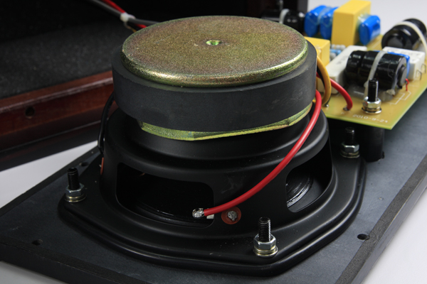

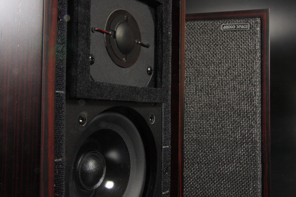

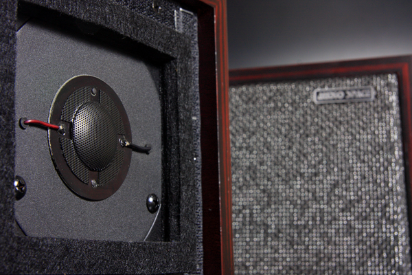

Audio Space版LS 3/5A保留了「中頻無敵」的傳統,其實在編輯部一拆箱接起來聽,那濃郁甜美的味道馬上就流露滿滿LS 3/5A的味道,不過卻也感受到「新意」,就是高頻的光澤似乎好了些,尤其與尊品版比較起來,那些許的清亮增添的音樂的光彩。言下之意好像Audio Space版比較沒那麼「原汁原味」囉?其實不然,前面講過,在LS 3/5A歷史上,許多不同品牌的LS 3/5A喇叭也各自有其聲音特質,所以Audio Space版LS 3/5A稍微明亮的高頻色彩,不能當作是「自行其是」,而是保留了他們對LS 3/5A歷史的「詮釋權」。稍微明亮的高頻讓我想起Harbeth後期推出的金高音版本,不過有趣的是尊品版的LS 3/5A高音外殼很像Harbeth的金高音,但聲音卻更像Rogers那般稍暗的色彩,而Audio Space版高音是傳統的燻黑外殼,可是高頻色彩卻像Harbeth那樣比較亮麗。

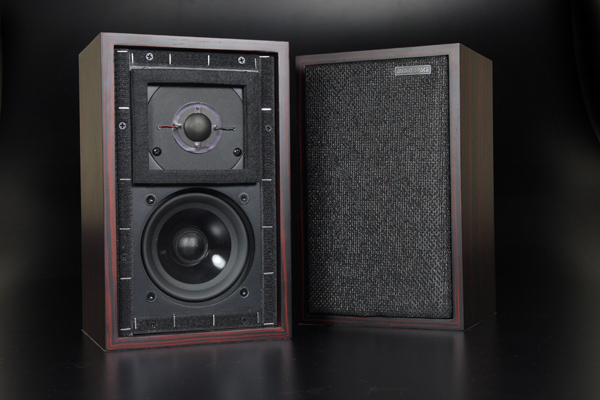

此外,Audio Space版LS 3/5A雖說復刻,但音箱外觀的做工卻是非常漂亮,甚至比英國原作更為精緻。其實近幾年想復刻LS 3/5A者不少,很多人選擇老Rogers的桃花木外觀,色澤比較淺,木紋也沒什麼變化,看起來比較有古味,但也略顯老氣。另外有人希望復刻得豪華一些,搞出鋼琴烤漆,這種塗裝可能比較亮麗,但鋼琴烤漆對聲音也有影響,也比較不容易回歸LS 3/5A的老聲。Audio Space走了一條中庸之道,選擇了黑檀木紋,紋路細膩,色澤典雅,比桃花木看起來高雅許多,也不會有厚重鋼烤影響聲音之虞。

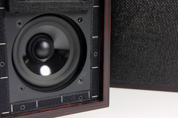

耐操的新版單體
真的別看LS 3/5A尺寸很小,好像不能大聲唱,實際上用足夠的功率來推,LS 3/5A一樣能獅吼。新版單體似乎比老單體更耐操,我用150瓦的Audio Research Reference 150來推,用力催逼單體也沒有拍邊的情況,這也是Audio Space版的「新意」所在。我記得年輕的時候曾經遇到一位朋友,非常喜歡LS 3/5A,收藏了很多對,還拿大功率的Adcom去操,400瓦猛力驅動,還把LS 3/5A放在一間將近十坪的房間,狠狠地播放交響樂,雖然效果驚人,但偶而還是會聽到老Rogers單體拍邊。這段時間試聽Audio Space版LS 3/5A,不免有時會「激烈操駕」,但新的單體很穩,沒聽過拍邊的情況,顯然在功率承受能力與動態範圍的表現有更上層樓的演出。我也曾試著拿這對LS 3/5A來聽馬勒,確實有些辛苦,但撇開驚天動地的樂章,還是有些比較詩情畫意的旋律可以聽,避開那些描述世界末日景象的樂章就是了。
