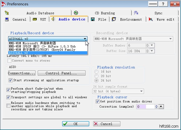

01 USd 之类硬件无法支持ASIO,必须要安装ASIO ALL 虚拟驱动之后,才可以支持ASIO。
请这里下载asio4 all v2,版本2.10,并正确安装:
http://www.asio4all.com/
正确安装后,在WAVELAB中,进行驱动设置,能看到ASIOALL V2选项,然后点control panel,就能调出ASIO的控制面板,进行下一步设置了。不要选择MME,这个驱动windows3.1时代的音频解决方案,延迟非常长,万不得已不要使用,效果很差。
SAW类似,只要正确安装ASIO ALL虚拟驱动,先进行ASIO drivers Model,ASIO模式的设置,选择正确的ASIO驱动后,再进行asio driver setup的设置。请参考我线材那个帖子的具体步骤,图文结合看,很容易的。
