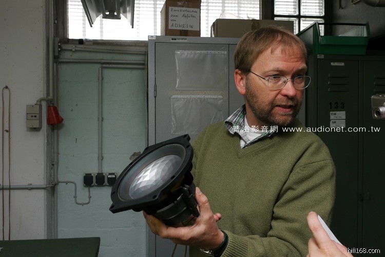

看看人家ELAC厂家如何测试中低音单元的,比我的测试方法严酷得多:
原文是Leslie版主贴的:http://bbs.hifi168.com/showtopic-189245.aspx

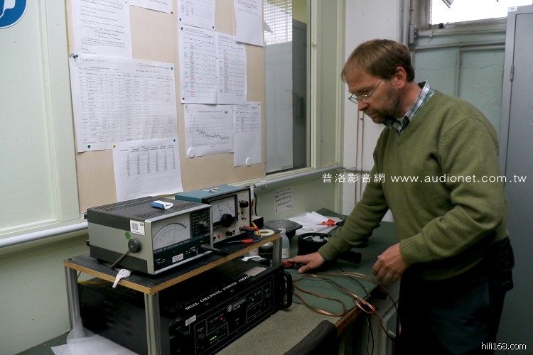

“这套测试仪器可以调整不同重播频率(由架上右上方那部带表头的仪器负责)以及不同输出功率(由架上左上方那部带表头的仪器负责)。 把一颗ELAC低音单体接上扩大机,测试随即展开,请看下段影片:
首先,Thomas将输出功率调到七瓦,单体已经出现明显活塞运动,这种输出功率其实就是我们一般在家聆听音乐时会用到的扩大机功率,也是一般喇叭工厂测试单体时惯常使用的功率。 对一般喇叭厂而言,用这种功率测试过关之后,就代表喇叭品质合格。 但是Thomas告诉我们,这种程度的测试对ELAC单体来说只是小事一桩,根本没有任何意义,完全无法测出喇叭在极限重播状况下会发生什么事。
接着,Thomas把输出功率增加十瓦,拿出一把可调闪烁频率的探照灯照射单体,当灯光闪烁频率与振膜运动同步时,我们就可以清楚观察到单体的慢动作活塞运动。 很明显的,单体活塞运动依然完美,但是这还不是极限。Thomas继续把输出功率调高到50瓦,然后告诉我们,这才是极限。 此时的ELAC表现如何呢? 透过同步灯光照射,我们可以很清楚的看到,振膜运动依然稳定,悬边前后伸缩已达极限,但是却没有丝毫扭曲变形状况,音圈没有任何触底或碰撞杂音,单体温度却没有显著上升。 整颗单体此时就像是一个超强力马达一般剧烈的」运动,但是一切都在控制之中。 Thomas轻描淡写的说到,这就是「ELAC品质保证(ELAC ​​Quality)」,换做其他厂牌的单体,情况将会完全不同。
碍于影片长度,我没有录完整个测试过程,不过在此我可以告诉大家,最​​后Thomas将输出功率加到150瓦,ELAC单体的运作依然虎虎生风(的确,只感受得到振膜剧烈活塞运动所推动强风,听不到任何杂音)。 想要烧毁它? Thomas肯定的说,没可能!

这个测试方法是可行的,但输入功率不宜长时间过大。
不是任何喇叭单元都像丹拿、ELAC这般强悍的。
也算一顶!!!
对于高素质的单元,只有通过了这样的测试才算合格,才能出厂。
大家在买二手音箱的时候,千万不要心软和手软不进行这种测试,不然你根本不会知道中低音单元是否有问题。
当然,就像老浦东所说,不是所有单元都这么强悍,性能一般的单元在测试的时候一定要控制好输入的功率,要工作在单元的线性范围内,不能让单元拍边。持续出入的时间不能长,可以放放停停,如果单元有问题,是很容易察觉的。

输入10-20瓦是一般厂家都用的测试方法,输入50瓦是极限测试,输入150瓦才是变态的做法,呵呵。
