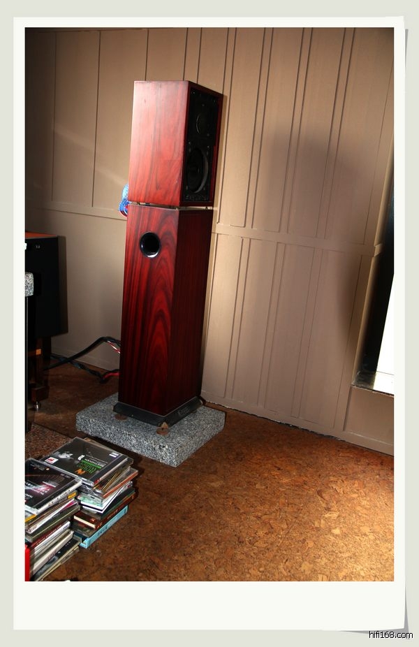

威兄,我的听音房做法如图,供参考:1)地面:5cm水泥砂荡平光面,上贴600*900*3MM有花纹软木板(约60元/张).  2)墙身及天花:先扇灰后贴600*900*5MM无花纹
软木板(有多种厚度可选,5MM约25元/张),软木板接缝处最好钉3MM木板条以加强稳定性,最后刷深色涂料(看投影时不反光)
