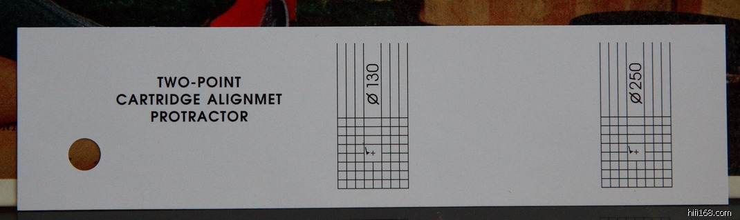

原厂附赠的调教工具遗失,哪位烧友能提供(扫描件也行),非常感谢!!
我的邮箱:steventian526@163.com
找一个ELEC的规尺,比原厂的更精确。我的LP机是宝碟RPM9X,原厂的规尺很简单的。
jpg(2010/7/23 18:12:02 上传)
最后编辑初爱黑胶 最后编辑于 2010-07-23 18:12:02
回复 2# 初爱黑胶 的帖子
非常感谢,我的RPM10,是10寸臂,不知能用吗?该图片是1:1的吗?
10寸臂不知道能不能用,图片不是1:1的吧!
继续向大家求助!!
这个还求什么求呀,2楼的图已经很清楚了,就2个点,分别距离圆心是65mm和125mm,完全可以自己画出来就行了呀
