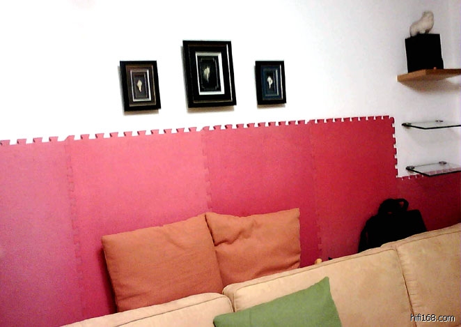

沙发后面放置软垫,高过头部即可。你平常觉得声音不好是因为你的摆放方式是属于“大耳机”的听法,前后墙的距离又短,造成前后墙之间的强反射干扰严重,因此在你的沙发后方头部位置放置较大的软垫,要高过头部在耳後,即可吸收部分因为前后墙强反射造成的干扰。
刚按兄的说法弄了下,有改善,
除了你的前后墙强反射干扰之外,的确那个茶几也是个问题,处理方法已经有高人告诉你了,照做即可。另外来自右边阳台那片墙(或玻璃门窗)也是个问题。如果有窗帘,听音的时候拉上,稍微吸收掉一些折射也有帮助,或者一样放置软垫(高过耳)。正前方的电视屏如果听音乐的时候不用也可以用厚质的吸音布或毯子,毛巾盖上都会有帮助。最重要的是你可以将你的一对喇叭放置角度稍微内凹,角度大小要自己实验,一般如果聚焦在头部前方聚焦比较优秀,音场较深,声音比较锐利,音场宽度较窄;如果聚焦在头部后方,来自后方的干扰较严重,所以一定要在头后方放置软垫,但声音较松弛(比起在前方而言),音场较宽;这个是直接可以大量消除干扰驻波及调整定位聚焦的方法,不用再捂耳朵。
我用这个,效果很不错,20mm厚.
我打算做到顶,还有几块黄色的
