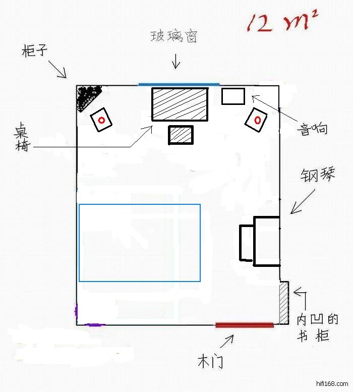

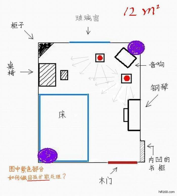

请问圆弧扩散处理怎么做啊,一般弄什么比较不影响美观?
卧室是木质地板。谢谢!~~

为啥要这样摆昵?
这样不好吗?

因为房间比较小,而且尺寸接近正方形。我怕驻波干扰比较严重。
菱形拜法是网上看来得,在接近正方的小空间里不容易有驻波
老兄的环境应先以吸为主~~
原帖由 名琅庄 于 2010-5-3 16:33:00 发表
老兄的环境应先以吸为主~~
专家来了呀!
应该在四面墙壁上吸音还是在角落?好多卖的调音工具都太丑了,房间放着难看~~
看图不象是正方形的,具体尺寸是?
最简单办法用pc当音源,软均衡拉下驻波。
