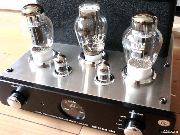

可以听听这个才3000多,控制力不错,我在用.下面厂家连接.
http://www.mei-xing.com/china/cp/1_368-B%20902.html
jpg(2010/6/29 10:06:27 上传)
28#
美星的产品不错,值得推荐!
29#
请问KT90可以和KT88;6550互换么?
这台机器是否可以理解为一台KT88单端?价格倒是比较亲民
