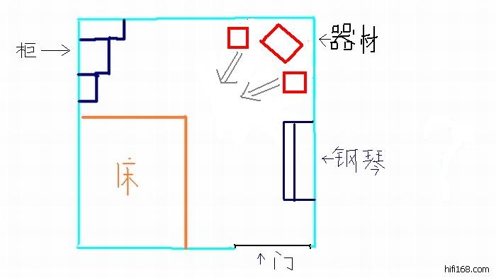

我的卧室面积为11平米,有张床。以前把器材按常规方式右墙放,觉得声音干扰回音很严重,不好听。
如果把器材按图中的方式摆在墙角,这样房间就变成不规则形状了,声音会不会变好点?谢谢大家!

有这种摆法,不过床要挪一挪

可尝试不同的摆位,达到比较理想的声音为止。

恩,麻烦懂声波反射原理的大侠来说说,这样摆是不是好一些?原因是什么?

如果图中长宽比例正确,即接近正方形,放墙角可能是较好选择,但音箱应该拉出来点,位置可能和床会冲突,另外,小房间还有个问题就是短边和层高也很接近,又一个近似正方形。

恩,谢谢指教。
房间长宽高大概是3*4*高度3米的样子
