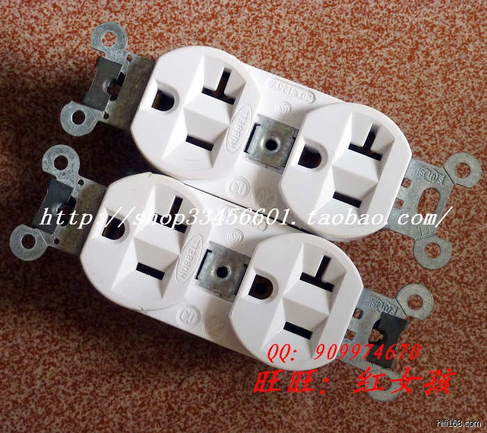

对了,乐林兄,又想起一个细节的问题请教你
图中的墙插要买什么样子?是和图中一模一样,一个墙插上下各可接一个三头插?一个是圆孔,火线零线的地方是垂直的?问得太业余,不知道你明白我的问题没有,呵。。。
我如果就想个普通的,是不是图中的左边接火线,右边接零线,上孔接地?
36#
最好你那有个实物图,那就更棒了
37#
原帖由 vohnsonii 于 2009-12-4 21:27:00 发表
对了,乐林兄,又想起一个细节的问题请教你图中的墙插要买什么样子?是和图中一模一样,一个墙插上下各可接一个三头插?一个是圆孔,火线零线的地方是垂直的?问得太业余,不知道你明白我的问题没有,呵。。。
图示中最好是用合宝插座的.后面说的很对路.
完全正确.美式接线法.
HIFI是个无底洞!--------乐林8t
38#
谢谢乐林兄
好像这种插座面板还不大好找,继续找。。。晕,不知道去哪里买了

乐林兄,help...
原帖由 乐林8 于 2009-12-5 21:11:00 发表
乐林兄,上网找了一下合宝的插座面板,是不是如图中这样的。想问一下,我想买力宝声2010S(CD机),Melody H88s功放,它们原配电源线的插头是不是就是这样的?可用国产的万用插头面板吗?好像不大好买到合宝的。
另外,那个像十字的那个孔是做什么用的?
