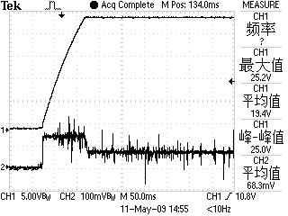

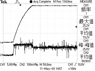

开关电源的过载保护有不同的处理方法,也有是限流的,输出并不回零。
例如下面的电源,Vo=24dc,限流约5.2A
测试时负载8.2欧并6个Siemens的B41564-A9228-Q  2200u/100v。
CH1:输出电压,CH2:输出电流(R:0.0325欧)
可以看到由于容性负载的影响,刚启动时进入限流状态,输出并不会回零。
负载电阻11.2欧
