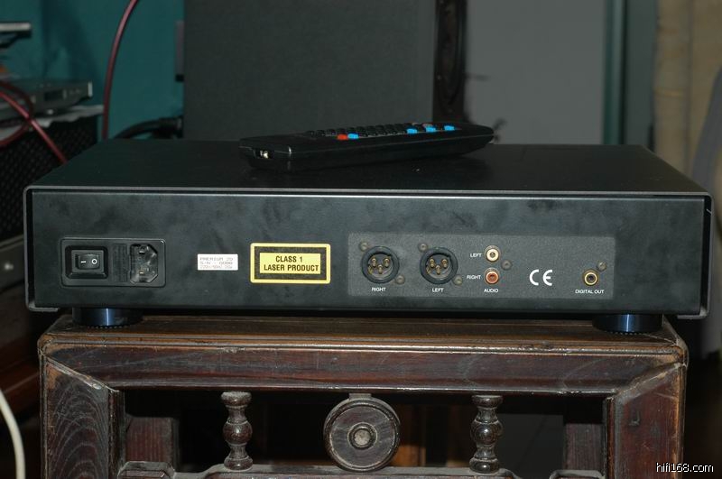

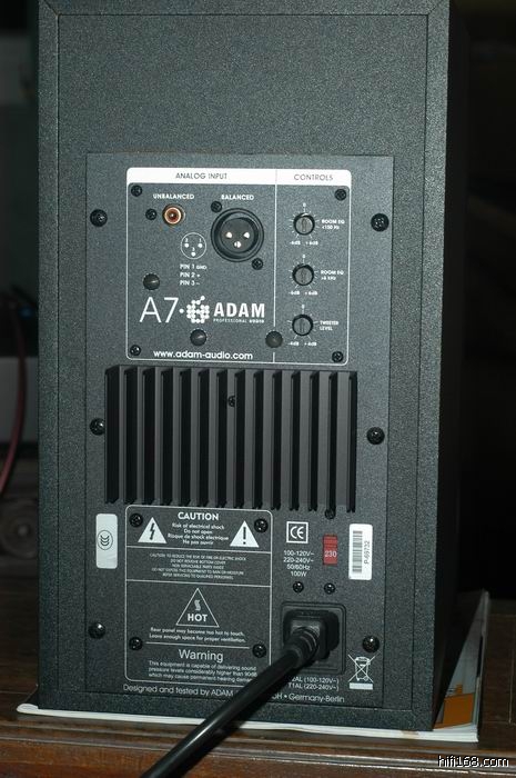

谢谢!又碰到新问题了,我现在问朋友借了几对diy平衡线将喇叭和米格p20cd机连起来,大动态时均不同程度出现爆音;而用我自己低档的truesound同轴线连接时,除了音量小一点,声音干净通透,大动态时没有爆音,因此基本排除喇叭本身的问题。难道是cd机平衡口的问题(cd机买了多年了,从没用过它的平衡口)?米格p20的假平衡口这么差吗?比rca口还差?请接触过p20的xd指点。上两者背面图。

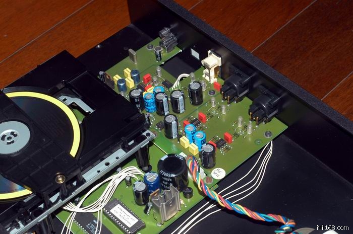

原帖由 shazi2000 于 2009-8-11 22:23:00 发表
很有可能输出的问题,输出有+4db和0db两个标准,你的cd可能是+4db的,a7是0db的,就会出破音,你可以打开cd机调一下,或不用平衡线也可以,我喜欢不平衡的,因为平衡线我一般没有太好的线,所以就不用了。
我去拆开来,上个图,你看看。如果能调的话请指导一下,谢谢!

那我还是不调了,目前还是安安心心用rca口,a7的平衡口只能等换cd机后再用了,谢谢楼上各位的热心帮助。另外,我刚才用相同的diy平衡线连接a7和一台借来的翩美cd31,发觉没有爆音,声音干净、通透,看来确实是米格p20平衡输出口的问题。一万五左右的cd31的声音好是好一些,但还不是太吸引人,看来以后换cd机得出不少血了。
