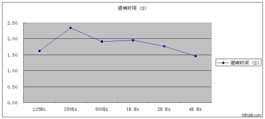

场景1:只铺木地板,挂个普通窗帘,就是最普通的居家环境了。其混响如下,显然完全无法接受,中频都快2秒了。其中也尝试了下换窗帘,改成最厚的那种折叠,挂整面墙,混响立刻降到了1秒以下。看来如果已经按普通房间装修了而混响效果不好的,换厚重的窗帘是个最快捷有效的方式

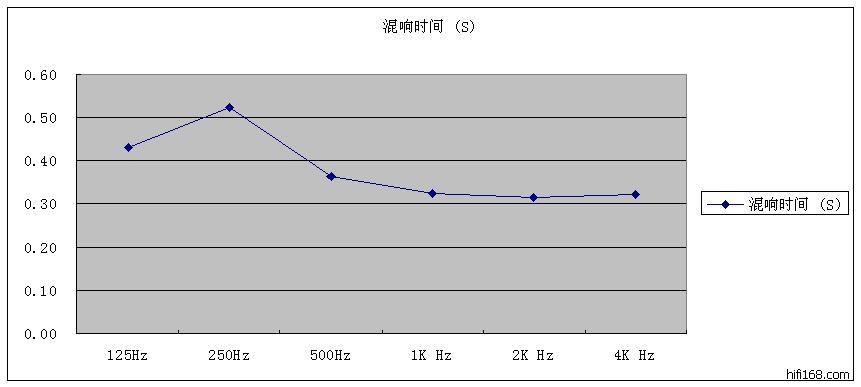

场景2:选择地面铺木地板加一块3.6平米的厚地毯,后墙挂一面厚窗帘;其他墙面全部选择使用5cm
玻璃纤维(当然这个玻璃纤维是应该封在木板龙骨中),其结果如下图,显然高频部分被吸得太多了。

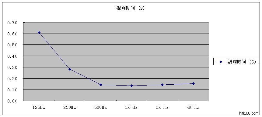

场景3:地板、后墙和天花与第一个场景相同,其他三面墙都换成石膏板+龙骨,其结果如下,显然对高频的吸收要好很多,接近比较理想的状态。
完成场景3后,又做了点小实验,取消或者放上一块3.6平米的地毯,看看效果有多大,结果发现差别非常之小,因此靠折腾地毯基本是白费劲啊。
