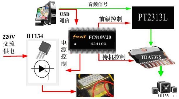

如图1所示,音箱以控制芯片FC910V20为控制核心,通过USB接口与电脑进行通信,实现对音箱的各种控制功能,具体包括自动开机、自动关机、音量/音调/平衡调节等功能。PT2313为音量音调处理芯片,用来实现模拟音频信号的前级处理功能;TDA7375为4声道集成功率放大芯片,本方案使用两个声道桥接驱动低音炮音箱,另外两个声道驱动环绕音箱,功率为30W;BT134-600E为可控硅,用来实现对220V交流电源的接通和切断控制。PT2313、TDA7375以及可控硅都在FC910V20的控制下进行工作,FC910V20由电脑USB端口进行供电,配套有相应的电脑主机界面软件。
图1
系统方案图

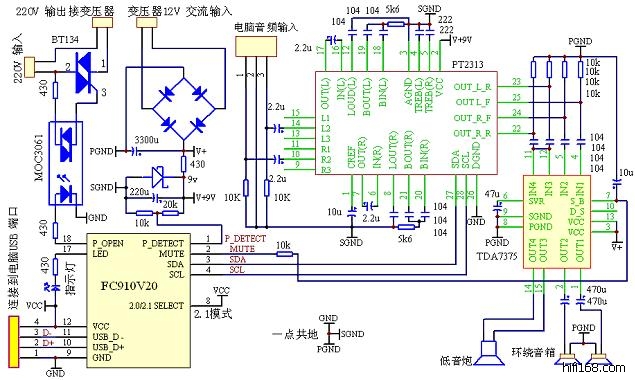

与传统有源音箱相比,本系统多了USB控制芯片FC910V20和用来实现220V交流电源开关功能的可控硅。图2为实际电路原理图。
      图2 硬件原理图

FC910V20
控制电路原理说明
如上图所示,FC910V20芯片为整个电路控制核心,其USB接口用来连接电脑,接受电脑控制,在电脑配套软件的控制下进行工作。FC910V20由电脑USB端口供电。FC910V20的引脚P_OPEN用来可控硅工作,实现220V交流电源的接通和切断控制;P_DETECT用来进行电源检测,并会通过电脑提示用户电源没有插入等信息;MUTE用来控制TDA7375芯片的待机电路,以实现开关机无噪声;SDA和SCL用与PT2313芯片通信,实现音量/音调/平衡等调节;LED引脚用来驱动指示灯,指示灯亮表明音箱处于正常工作状态,灭表明音箱处理关闭状态。
注意2.0 / 2.1SELECT引脚的连接方法,当接GND时表明FC910V20工作在2.0音箱模式,此时PT2313的24、25引脚输出立体声音频信号;当接VCC时表明FC910V20工作在2.1音箱模式,22、23引脚输出的信号通过电容耦合叠加后作为主声道(低音炮)音频输出。本制作选择2.1模式。
2.
功率放大电路原理说明
如图2所示,整个功率放电路在FC910V20的控制下工作。电脑声卡输出的音频信号通过耦合电容接入PT2313的10脚和14脚输入端,经过PT2313进行音量控制、高音处理、低音处理后由22、23、24和25脚输出给后级功率放大芯片TDA7375进行功率放大处理,最后通过TDA7375的1/2/14和14脚输出功率信号推动音箱工作,其中14脚和15脚为桥接输出,可直接接低音炮音箱,而1和2脚可通过耦合电容后接环绕音箱。注意电路图中的信号地SGND,电源地PGND和数字地GND(DGND)需要在电路板上某一点相连实现共地。

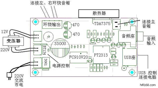

电路板布局指导
图3为电路板布局示意,尤其需要关注220V交流电源的输入输出布局,尽量远离模拟音频放大电路。同时USB线路也尽量远模拟音频放大电。
图3

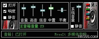

三  配套软件介绍由于电脑智能音箱是在电脑的控制下进行工作的,因此电脑上必须要安装FC910V20芯片的配套主机界面软件,该软件为免费共享软件,可直接向freeit_sz@126.com发电子邮件或者通过电话0755 33317263向深圳市FreeIt电脑智能音箱设计工作室索取。软件安装后会在电脑屏幕右下角出现如图4所示音箱图标,并伴随着电脑的开启和关闭自动运行和退出,无需人工操作。当用鼠标单击图标后即弹出如图5所示控制界面,该界面即是电脑USB智能音箱的软件控制台,通过操作界面上的各个控件即可实现对音箱的具体操作。
图4音箱控制软件图标
图5
