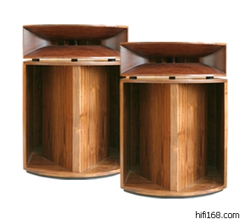

M18 号角音箱
B&C M18号角扬声器与M15一样采用特别挑选钢琴木制作号筒,结构上集扇形号筒、多格号筒、声透镜等号筒结构于一体,并在喉口和号筒的形状、四壁展开形式、蜿蜒指数等方面进行了精密的设计,使其成为等指向特性的号角扬声器,。驱动单元采用3英寸专用号角高音驱动器,英国产钛球顶振膜及音圈组件,具有极轻的质量和良好的刚性,并有优良的瞬态相应和平滑的响应特性。驱动型式为后辐射式,特制的椎形相位塞有效地改善了相位特性,使压缩驱动实现最佳的阻抗匹配。
分频器采用高阶滤波,尤其低通滤波高达四阶,有效抑制了低音单元的高频谐振。分频器中使用了多处RC、LC谐振网络和相位补偿电路,有效地改善了号角扬声器的指向性。因此,M18音箱感觉不到任何粗糙生硬和刺耳的高频。M18的高音号角细节丰富,低频可平直下到500Hz.
M18的最大特点是低音系统采用折叠号角结构,与高音系统一样采用前加载压缩驱动型式。15英寸扬声器振膜驱动气流通过细小的喉口压缩,产生足够的辐射阻抗,再通过精心设计和足够大的开口的号筒,产生出30Hz以下的低频和规则的球面波。
低音单元采用英国制造的纸质振膜,内含天然纤维,具有较高的弹性模量,具有较低的谐振频率和Q值。布基折环涂敷特制阻尼胶,有效地增加了震动系统的阻尼,并提高了高频的响应特性。音圈采用英国制造直径100mm音圈,无氧铜漆包线绕制,占有率高,直流电阻小。盆架采用铝合金压铸,具有足够的刚性,有效抑制磁路共振。
M18号角音箱打破了传统音箱的概念,充分发挥了号角扬声器的优势,尤其设计奇特的低音号角巧夺天工,低频响应和能量远远超出倒相式音箱和密闭式音箱。自然宽松、层次鲜明的声音令号角扬声器有了突破性的进步,是一款理想的Hi-Fi及监听扬声器系统。
技术指标
频率响应:30Hz~20kHz
额定阻抗:8Ω
灵 敏 度:98dB
使用单元:380mm纸振膜低音,布基折环,铸铝盆架
          720mm钛球顶后辐射压缩式高音驱动器
号    筒:钢琴木号筒,内置声分配器
箱    体:MDF板实木外皮,前加载压缩驱动号角声学结构
分 频 点:750Hz
体    积:850*616*644mm(H*W*D)
重    量:85kg/只
