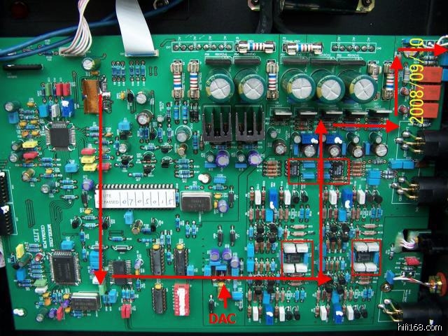

电路板上模拟部分有2对运放,每只运放旁边有几只电容,都是0.22uf的。这些电容起什么作用?

电源供电用的吧
CLK发烧信号线!
并在滤波铝电解上的,调整高频!用0.1就够了把!
看样子应该是+ - 电源对地的,0.22UF的话,可以说是退偶电容, 改善高频特性的.

说说为什么用7粒保险丝啊?
原帖由 xuhuai888 于 2009-2-22 16:08:00 发表
说说为什么用7粒保险丝啊?
这么多保险管肯定对声音有影响。但真的对摩机者来说很重要。

设计者(丽特)说这机子无耦合,是直通的。
原帖由 yavis 于 2009-6-2 12:37:00 发表
退耦不同耦合,退耦是并联,耦合是串联

Wilmer威馬 兄啥意思?运放周围的四只小电容是退藕?
