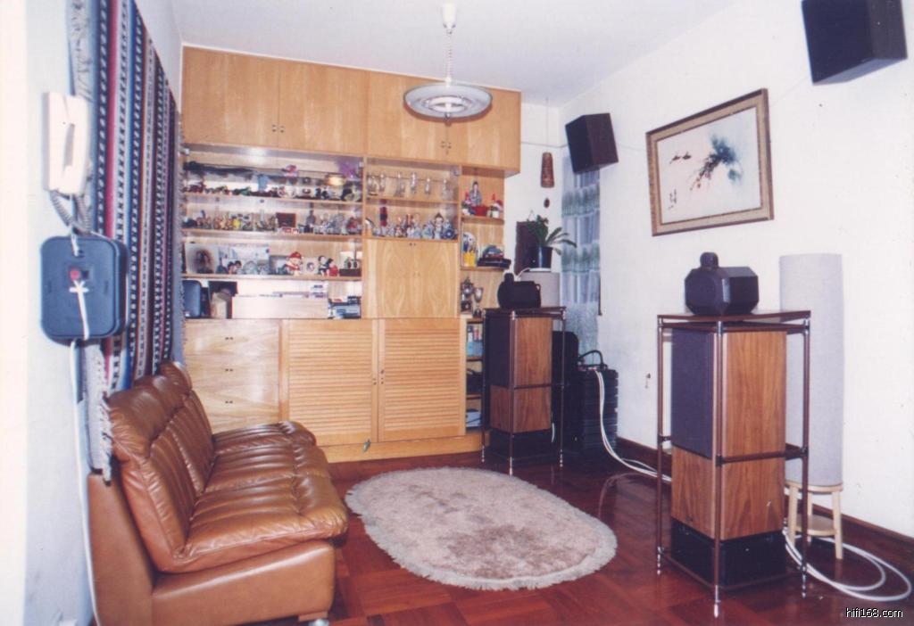

前言
B&W802FS
是我的「成名作」、也是我的「命名作」!
当年笔者将自用的
B&W802FS
的中高音单元脱离低音音室摆放,(见香港
HiFi
音响杂志
1989
年
月号「分体式
B&W 802FS
1989
年
月号「玩尽
B&W 802FS
」及
1989
年
月号「分体式
B&W Matrix 801 Series 2
」三文),用意就是避免中、高音单元和低音音室之间的相互震动污染。尤其是中、高音的震动进入低音音室再被放大而造成隆震。

杂志亦随着有类似报导,说如果将
B&W80l Matrix
的中高音单元脱离低音音室摆放,会有脱胎换骨的改善。经测试后发现低频隆震音染可以减少达
40dB
之巨,而厂方的回复亦是大同小异。据
B&W
厂的说法,音箱的整体生产成本是零售价的
5%
;每增加一块钱的生产成本,零售价就会增加
20
块钱
要降低成本,各大外国名牌都要
中国化
了,国产箱的毛利就只能按一定的百份比,销量不够高就追不上成本,难怪我当年有名无利
。厂方采取较取具经济效益的做法也是无可厚非的。上述
真相
公开后,笔者后来更将分频器移出低音音箱,并采取较佳质素的组件以提升音质。

附图:笔者的
分体式
B&W 802”
的彩照,是我以
20mm
超广角镜所摄。并大家分享!
