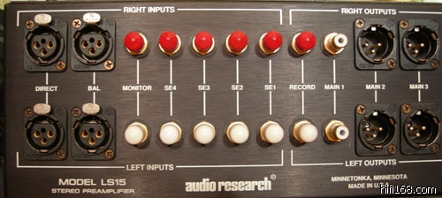

请教高手,前级输入输出端子所标的信号源各是代表什么,怎样正确使用其功能,各有什么优缺点,先谢过。
输入端子
DIRECT
BAL
MONITOR
SE1
输出端子
RECORD
MAIN1

BAL是CD平衡输入,MAIN1 是CD的RCA输入,DIRECT好似是录音用,要玩好呢台前级楼主还要多花点精力呀,我也正在用它

其实对于其他的输入输出端子我大致有所了解,只是对DIRECT端子输入不是很了解,这到底指的是什么音源“直接输入”,在前级的面板上有一个DIRECT的拨杆,开机后如果不使用这个端子输入的信号就必须将此拨杆拨到关闭,才可以使用。我尝试将CD机的平衡输出信号通过DIRECT输入端子输入,出来的声音跟BAL端子输入信号没什么区别,而且在开机时还省去搬弄音源选择旋钮,只是心理有点担心能不能一直使用这个端子的CD信号输入。

DIRECT输入是直通的意思,是跳过前级的高低音调节和左右声道的平衡补偿线路(减少因这些线路所产生的信噪),音色相对纯正些

LS15好象没有高低音调节和左右声道的平衡补偿线路的喔.
前天我再次将CD音源信号通过平衡方式从DIRECT端口和BAL端口输入进行了比较,发现从DIRECT端口输入信号声音基本保保持音色不变,但是声音的动态要好一些,而声音显得冲一些。
