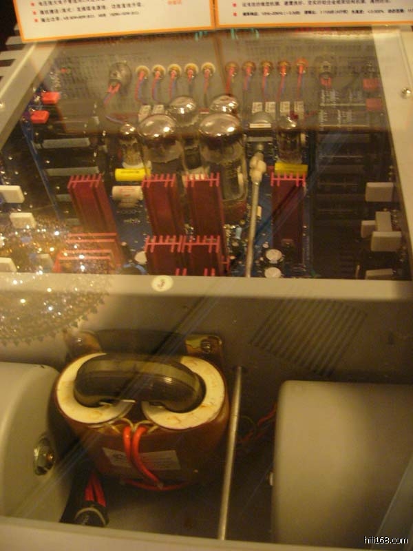

前段时间到郑州去参加音响展会,看到了八达的飘韵系列,用料做工确实了得,据商家介绍,该机采用全胆线路,但是输出没有输出牛,而是采用了一种“电子阻抗匹配器”,具体原理则语焉不详。回家后一直念叨,这是一种什么结构呢?今日网上搜索,找到原厂的介绍,,慢慢琢磨出一点东西,跟大伙分享一下。先看原厂介绍节选:
Purer3.8是一台设计独特的电子管功放,从前级输入到后级电压放大及电流放大均由电子管来完成,而输出则是采用全新设计的电子阻抗变换器。
众所周知,电子管功放音色甜美,音乐耐听,但其输出变压器笨重,制作工艺复杂,而且它还有固有的缺点.变压器铁芯的滞后特性会令低频变慢和相移,低频的力度和速度受到限制。而变压器线圈间的漏磁、漏感和分布电容的影响,会令高频信号响应差和失真。本机运用全新的设计理念,用电子阻抗变换电路取代传统的输出变压器。既能达到阻抗匹配的目的,又能很好回避变压器的自身缺点。令音乐全频响应平直,信号失真和相移均很小,音乐平衡,达到高保真重播。
采用设计独特的电子管功放电路,输出采用电子阻抗匹配器,频响平直,相移失真很小。前级电子管用有口皆碑的12AU7,12AU7具有频响宽、失真小,驱动力强的优点,后级电压放大用音乐味浓郁的6SN7,电流输出由胆味接近300B的EL34担纲,电子管的高压供电采用带恒流源的高速低内阻的稳压电源,调整管由两只大电流功率管并联工作,内阻更小,稳定度高,电流供给快速,将电子管出色的音乐味发挥得淋漓尽致。
阻抗变换级采用纯A类形式,与电子管电路配搭能充分发挥,既有胆机的柔美、迷人音色,又有晶体管电路的力度和瞬态,是非常完美的组合,音场、定位、乐感均有出色的表现。
这篇介绍比拿到的宣传彩页,从技术层面来说,介绍的是比较到位的,(虽然明显的是厂家故意模糊了详细电路特点的透露),绝对不是那种外行的枪手写出来的垃圾。因为我从这篇文章里面,几乎可以猜测出来电路的基本形式,很有新意。(当然,哪位如果能搞到八达旗舰的电路图,也非常希望能贴出来学习对照一下。)
首先,我终于证实了当时我看到电子阻抗变换的第一想法,所谓厂家的“电子阻抗匹配器”,就是还是传统的射极输出器--对称互补射极输出。利用了工作在甲类模式的射极输出的输入阻抗高,输出阻抗低,失真小,工作点稳定的特点。由于在信号输出环节采用了晶体管(也可能是场效应管),所以,该机还不能称为纯粹的胆机,尽管除了最后一级外,前面电压放大、推动都是胆的。严格来说,还应该称之为胆结石,,或者说是前胆后石。
其次,该机采用EL34,与其说是电流放大,到不如说是功率推动。因为功率射极跟随器的放大增益不会超过1,要想达到满功率输出,在阻抗变换之前,必须达到一定的电压幅值,而且这个推动级的阻抗还不能过高,所以该厂用常用的胆功率管作为电压电流放大,其实质,是一级功率推动单元。
还有,要想得到大的输出电压,一般要求工作电压要高,因为一般的电阻作为负载的电子管放大,在电阻上要保证一定的压降,即负半周可以很低,但正半周要很高是很困难的,所以有人会采用自举电容来提高输出正电压的能力。除了用电阻做负载,一般常用的就是变压器负载,就是常见的输出变压器。但是,这里厂家采用了恒流源负载。其特点就是自身压降很小,动态电阻很大,我相信,厂家会把这个恒流源的电流调到跟EL34的静态电流一样,这样他们之间的电位正好是正电压的一半,可以取得最大的不失真输出电压幅值。这样,就可以用一个电容耦合到阻抗变换级,还可以直接耦合,省去电容,当然这样做必须将EL34的工作电源改变供电方式。输出的中点可以用一定的电压负反馈到EL34的栅极进行控制,甚至,可以反馈到恒流源上,对恒流的电流值进行微调,形成一种直流伺服。
这一点,由于恒流源工作在高电压和较大的电流下,要求三极管是高反压的,为了安全起见,估计厂家采用了并管以加大耗散功率。
于是,基本上,心里就能勾勒出该旗舰的电路草图了。
像这样的介绍文章看完,还真的有点收获呢,人家虽然也叫枪,可硬是枪的有技术含量。不知大家以为然否。
