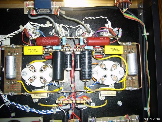

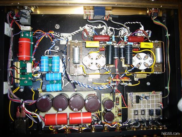

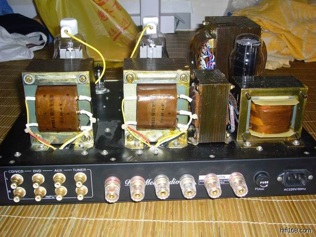

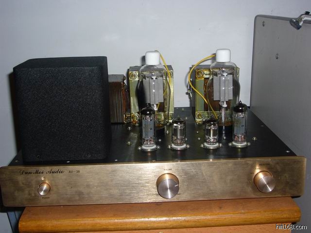

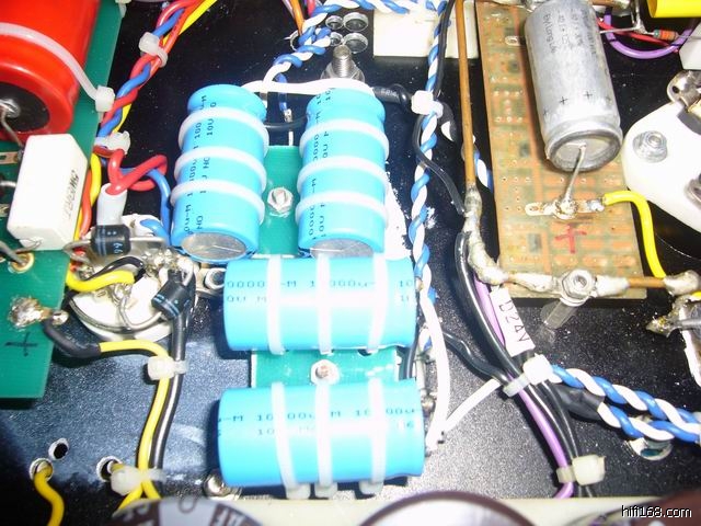

自己装的811功放一台,电源牛还有输出牛是鲁牛,电源牛用114的Z11片子叠厚70MM功率350W,输出牛96的Z11片子叠厚到55MM,功率为30W.阻流圈是自己绕的,中压用的是一只上无27厂的收音机牛,电路采用的是J版的,听感相当的不错,发挥了直热胆的魅力,最大输出功率15瓦,耳朵离开音箱6CM听不到交流声,用万用表的200MV档测L是4.3MV,R是4.6MV ,用的管子是全国产的(进口的玩不起)北京的6J8  6P14和曙光的811A,811A的上机时间不到30小时.低价处理了1600元不包邮(太重了)
