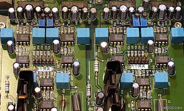

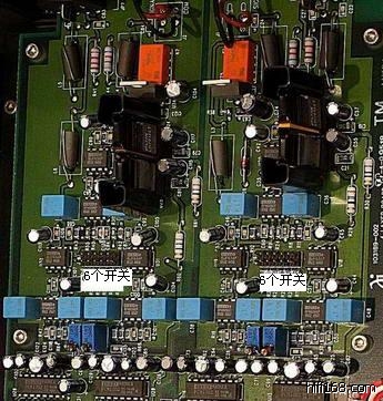

有没有高手?怀念16的输出电平在自己的音量开到最大时(瓦迪亚16的音量控制在18至20 -位的分辨率,Digita1 Volume数码音量控制器共100级(0.5dB)离散0.5分贝数量递增;,每20级加亮一个LED灯(5×20)。 因此,即使是最低音量设置下仍有15-16BT分析力,一般情况下高于通常使用的16BT的CD ,)内部怎样跳到2.5伏(仍保持有20BT的分析力)?看内部图上在1702解码后有两个6位的插销(连通和断开)开关,机子本身是设在全开的,以保证用家在最大音量下有足够的输出电平来驱动后级

直接从GOGELL翻译下来,应该可以设置:
大多数(也许所有)瓦迪亚的,
内部交换机是可以调整输出电压单位的级别,通常是4种不同的输出设置
。通常涉及到确定数字量控制的单位“正常”的数量向上和向下控制,数量设置范围从1到100 , 100在最大,如果你
改变了内部DIP开关从最低电压最高电压,总音量将提高或者是下降的6分贝
。 可以设置在1-25,25-50,50-75,75-100范围,
然后将瓦迪亚的数字音量设在最高( 100 -这样您不会因比特的降低丢失音乐的细节) ,然后使用前级功放的音量控制。
