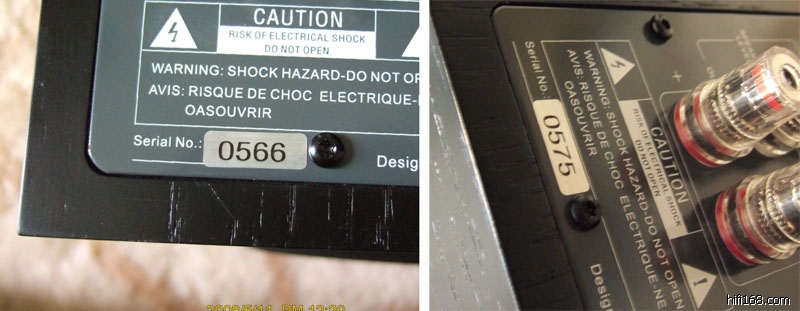

最后公布这两只有问题的炮的箱号:
