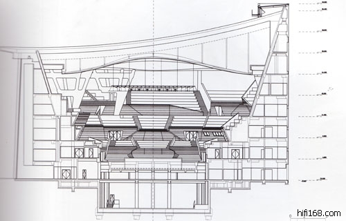

61#
回复: 金碧辉煌深圳音乐厅使用于设计失败zz
剖面图

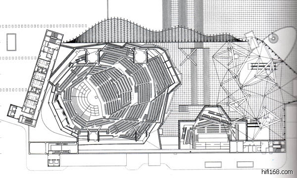

62#
平面图。注意右下角的室内乐小厅
最后编辑alma 最后编辑于 2008-07-17 20:27:24
