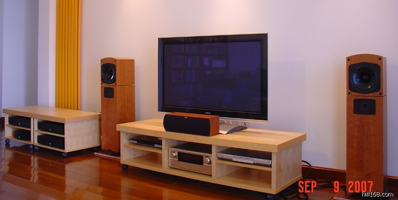

以前曾经拜读过东莞肥仔的一个帖子.
记得当时的观点好像是长边摆放也能出好声.
因为自己也没有专门的听音室, 一直将器材放在客厅长边. 除了一块地毯, 一组长沙发外, 在背后的墙上又贴了一块1.5X2米的波纹海绵. 声音基本上还不错.
处于好奇, 将器材挪到了小房间, 地面铺满了吸音材料, 加了自制的两个吸音柱, 还有一个大的席梦思. 结果声音还是不理想. 主要是可以听到左右墙面的反射,声场变窄.
这是以前长边摆放的样子(地毯没有在视线内):
看样子客厅长边摆放不失为一个消除左右墙面影响的好方案,

一般的家居,3M以下楼高,长边摆放更容易得到自然的残响和低频的延伸;但由于多数情况下左右不对称,又缺少左右反射,出来的声场不够深阔。
对于10平米以下的小房间,个人没有太多心得。(听过但多数麻麻的)主要是先天的长度不够而引至低频延伸不够,而高频又由于过多过快地反射而造成难以调整比较恶。
15-20平米的房间,小弟正在探索中,初步感觉一定会好过在不对称的厅,起码左右喇叭的频响曲线一致,多了左右墙的第一反射,比较容易得到有包围感的声音,也容易得到音场的深度。但是由于反射的影响,对于皇帝位及喇叭的摆位设置比厅或长边要苛刻严谨,对于反射和吸音很敏感,所以要相当慎重,合适的处理经验加上对声音的正确认识很重要。

楼主的环境和器材真不错,羡慕啊,长边摆放的中低频都会有提升,但低频容易产生驻波,要小心调整。音场深度也会受影响。

长边摆放的优点:能听到直达声,声音清晰度很高!缺点是:高频容易炸,刺耳,缺乏润泽度。中频偏薄,不够丰满,少人情味。低频下潜不够,气势烘托不够强烈震撼!个人愚见,还请指正。。。。。。。
要看箱子而定。我的Magnepan,因为振膜有一米多长,放在短边侧墙对喇叭的反射干扰非常大,放长边可能更好,对空间也是要求尽量大些。如果进到又窄又小的麻雀窝,那就完蛋了。小空间耍大喇叭,大空间耍小喇叭都是悲剧。空间大到一定程度,再用传统的2.0HIFI手法来耍,更加是悲剧。

我的B&W802D是长边摆放的,客厅长边是8米长,是左阳台右墙面,音箱摆放不能对称,且房门较多。 客厅的宽度是4.7,米,现在音箱前面板距离后墙0.95米(是房间宽度的五分之一位置),听音位置也是距后墙0.95米(房间宽度的五分之一位置)。   两箱子间距2.6米,距听音位置2.9米。    请各位高人DX给指导指导,如何摆放才能效果更好,在这里我先预谢了!
长边摆法音箱一定要内坳,这样才能较深一点的深度!
