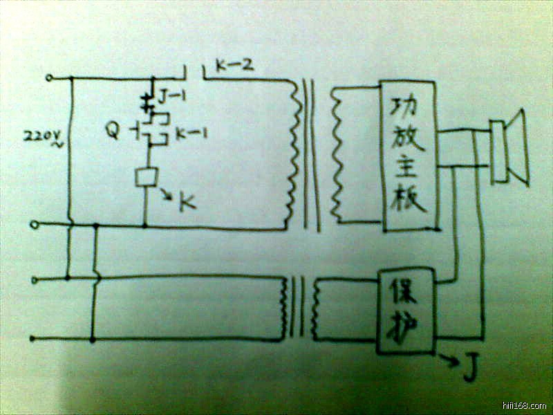

昨晚又失眠了。。。。。。。。。突然想起一个喇叭保护电路。因用手机拍的,效果不太好。
图中Q是功放按钮,是常开按钮。按下后小继电器K得电吸合,K---1自锁闭合,K—-2闭合功放全部接通电源。当功放主板出现故障直流电时,会使保护电路迅速动作!J---1断开,小继电器K就既断开,K---2也断开!主板电源失去电源!从而保护音箱。
只要功放电路优良,开关机无太大冲击电流,就可以听到更好的信号传送了。
其反应速度关键于保护电路的性能,电路我是在电工电路中引出的,其中问题有待各位再完善。
