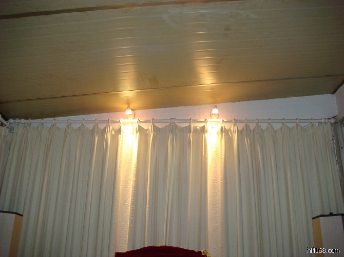

图中的两跟吸音驻分别是左音箱和右音箱,天花成斜状,这种形态的天花是否具有扩散作用?还有必要在天花搞扩散吗?

我记得有一篇文章中提到过,斜的天花具有一定的扩散作用,具体箱子摆哪个位置没有提到,理论上应该是箱子放矮的一边才有扩散作用吧?哪位有经验的朋友说说?
我打算在天花和箱子侧后墙装泡沫扩散板,如果现在的天花有扩散作用我就不折腾天花了

斜的天花有扩散作用,箱子摆放在矮的一边,但四面墙还是要做处理。

谢谢楼上的朋友,矮边的墙硬度不够,不得以只能按图中的位置摆放了,这样摆的话是否还有扩散作用?
