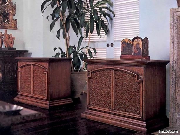

是不是这玩意?好东西啊!!!!多少米买的??
两只箱子是否一对的,看一下箱体编码不就知吗?

L71 Verona

zklx 兄,是L71 Verona,很漂亮的,也好推,现用50瓦的晶体功放已基本推的可以了,只是低频控制稍差点,也打算买一台带左右平衡的功放试试,可好的功放多不带左右平衡。
