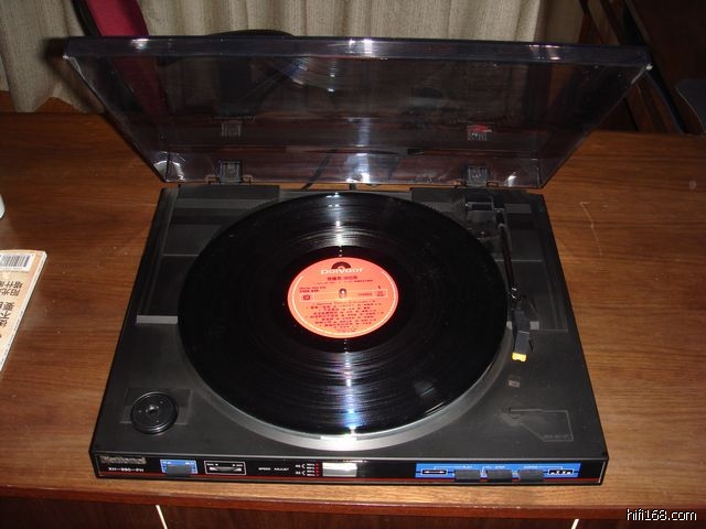

我有一部十几年前广东产的星河牌电唱机,没怎么听很新,我接到安桥605功放上没有声音,接到其它功放上要把音量旋钮开到最大才有一点声音。请教这是什么问题。谢谢!

可有唱放?

可以,但从音箱出来的声音很小。

LP的音量一般比CD小的……

谢谢!我以前听功放音量只需开一点,声音就非常大,现在我将功放音量开到最大,才有一点声音。请问是不是唱头坏了。

你现在的功放没有唱头放大部分.

对,我的(安桥605功放)上没有唱机输入端子,那请教我还能用什么方式连接。谢谢!

LP的电平很低,比CD唱机低很多。所以得接专门的唱头放大,而现在的许多前级上没有这个唱头放大,所以放不响。很基本的道理吧。

知道了,拜谢各位了。
