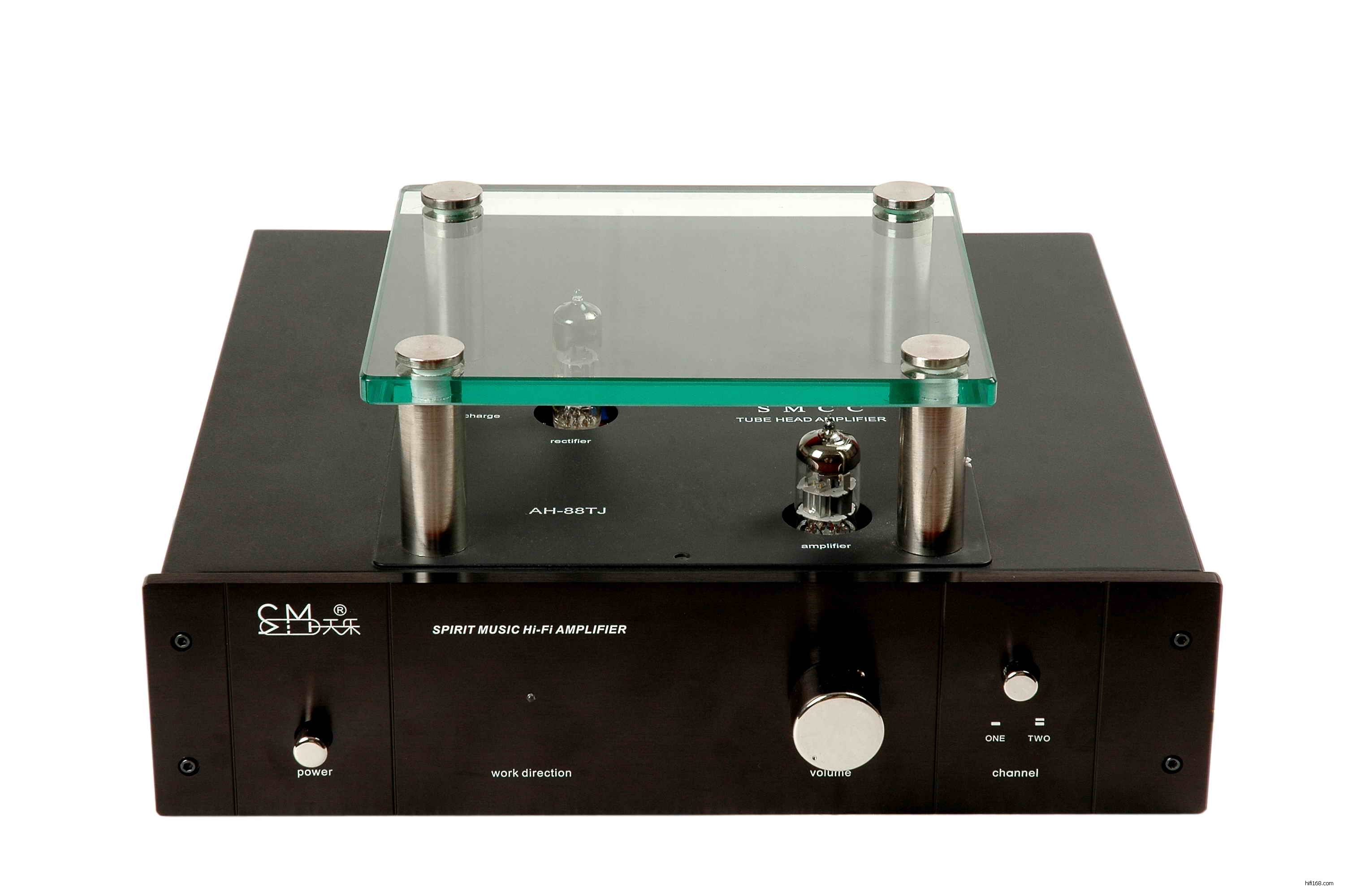

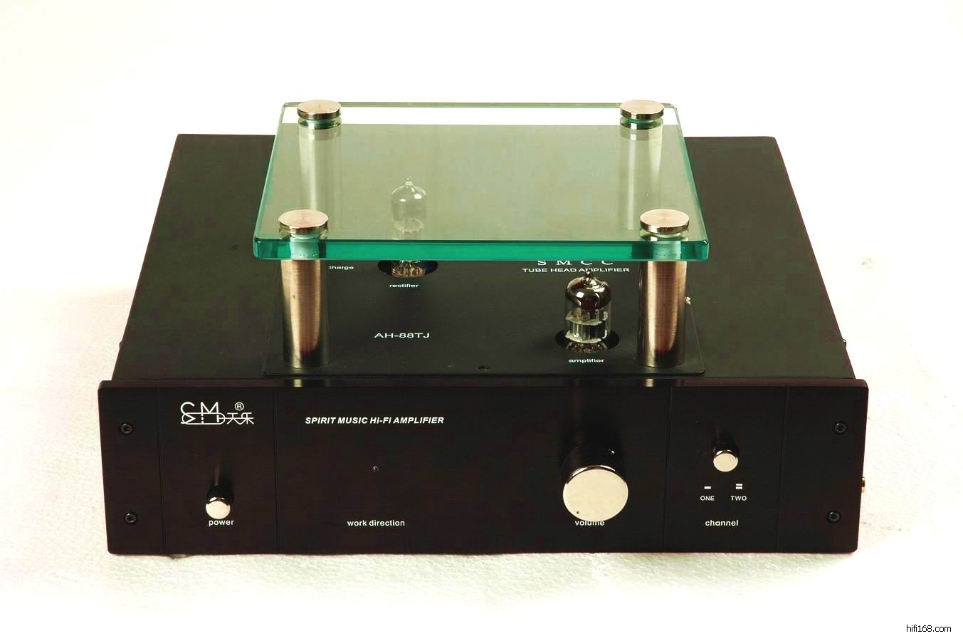

天乐电子社电池供电胆前级AH11JJ(续)
            天乐AH11JJ中,采用一块6V12AH的蓄电池点燃灯丝,并驱动一个210khz的振荡
器产生85v正弦波高频电压.经5726整流后,再由CLC电路滤波.滤波电容c采用2微法
金属化纸介电容,L采用磁环绕制的高频扼流圈.滤波电路品质极高接近理想.之后
再经过一个电子滤波电路向前级屏极供电.电子滤波电路中采用精密线绕电阻
(0.1%)和高压油浸电容元件.采用该电容是因为工作于高压(1500v)下的油介质更
纯净,品质更高.线绕电阻嘈声最低.本屏极供电方式开创了前级电源的新高.可以
称之为理想电源.充分保证前级放大有足够高的信嘈比,从而使信号细节分毫毕现.
    信号放大采用6N11J,该胆是原北京电子管厂规模生产的军品.质量上乘,可靠
稳定.音色与ECC88略有差异,甜美度较好,圆润,干净.
    放大电路为"准绝对线性"电路.这也是一种0失真放大电路,但实际工作时,由
于分布电容存在,高音端失去0失真特点.因而导致音质特性与"绝对线性放大"电路
不同.泛音较丰富,更润泽,然而失真略高.由于电路中没有环路负反馈,所以音质非
常透明,纯净.
    AH11JJ与胆机搭配,构成前后级功放.丰富的细节立刻吸引你的全部注意力,但
与晶体机不同,并不造成头脑紧张感.立体定位空前明晰,背景更黑.低频显得有力
度.若与晶体机搭配,则具有胆韵的圆润,音色趋暖,音场范围也感觉更开阔.
    本机可用ECC88直接代替6N11J,一般来说会有更好的音乐韵味.若找到够靓的
E88CC,定能让你如醉如痴.那么是E88CC好还是AHH11JJ好?
    平时本机处于充电状态,开机使用电池.连续工作时间达5小时以上.
调整大小 DSC_6247.JPG (, 下载次数:80)
jpg(2007/12/4 17:01:11 上传)
回复:天乐电子社电池供电胆前级AH11JJ
抱歉,忘了公布性能指标.
      超级胆前级放大器AH11JJ.  频响 10hz-103khz.   输出阻抗 <1k.  失真  <0.06%.  残存交流声为0. 应用胆 5726  6N11J(ECC88).  放大倍数 >10.信嘈比 >100db. 电话查询   029-68818528.
