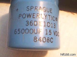

这个电容如果用在
15伏输出的变压器 后作滤波 可以吗
听说这种电容留的电压余量比较大

没有问题。高3--5伏也无问题。如果质量无问题的话。

最好还是不要超过电解给出的安全范围!
以前我个人尝试过,发觉欧洲电解对安全电压会比较宽松一些,但是日本电解的安全电压就比较控制得刚刚好,电压稍微高出一点就很容易膨胀了,长期超高电压工作也可能缩短电解的寿命!

说得对.该电容把标15VDC,表示直流工作电压15V.而交流15U会产生15X1.414=21V直流电压.长期应用不妥.
