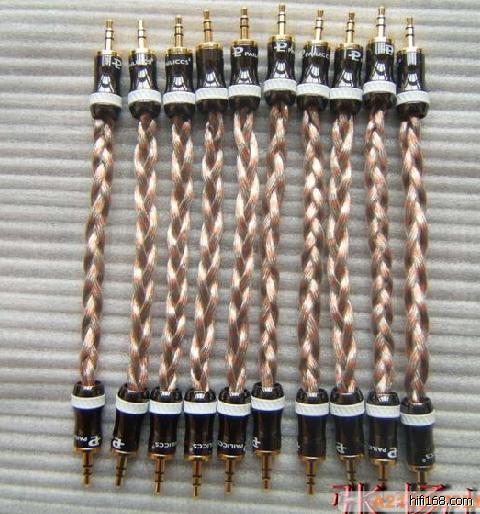

如图的这种对录线 一般是用什么线做的~~
北京哪里可以买到这种线~~作的时候有啥要注意的么~~?
小弟在此先谢过个位了~~忘各位多多指教~~

什麼線都可以做,反正聲音都不同,只要能塞進去那接頭就行啦。
如自己動手DIY的話,請注意左右聲道的正端和那統一的負端有無接錯,距離長的話請注意屏蔽的問題。
這端子的接線端很細,且不太耐熱,所以用家自己的焊功也要注意,以免焊完了那「柱子」歪啦。

袄~~好的 谢谢啦~~
一会儿俺去买几种线试试去~~~;P
